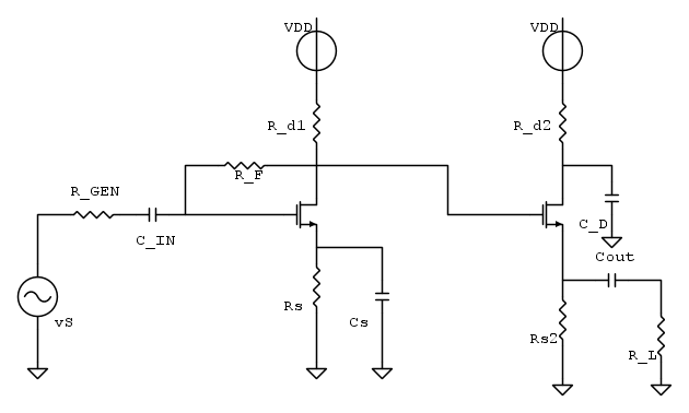

Ciao a tutti.. Sono nuovo del forum ed avrei bisogno di un aiuto con un esercizio di elettronica analogica, ovvero sul seguente.
(Scusate eventuali errori nella scrittura o nella rappresentazione dei circuiti)

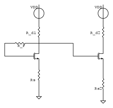

PRIMO PUNTO
Il circuito utilizzato per la polarizzazione è quello seguente
L'equazione della corrente del MOSFET, supponendo di lavorare in regione di Pinch-off, è:
I_D=k (V_{GS}-V_{TH})^2
per procedere devo esplicitare (credo..) necessariamente la V_{GS} che è:
=V_{GS}=V_G-V_S
In questa espressione V_S=R_S I_S=R_S I_D
ma la V_G come la ottengo?? Devo scrivere una LKT??

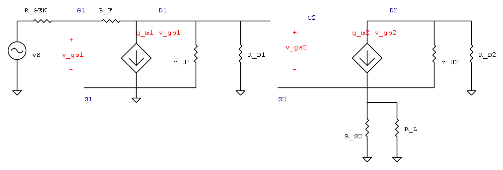

E' corretto questo modello equivalente a piccolo segnale alle medie frequenze?
Grazie in anticipo a tutti! :)

In DC non scorre corrente nella resistenza R_F, per cui la differenza di potenziale ai suoi capi V_{D_1} - V_{G_1} = 0, pertanto V_{G_1} = V_{D_1}. Il secondo gate è collegato al drain del primo transistor per cui anche in questo caso V_{G_2} = V_{D_1}.
Questo è il circuito per piccolo segnale alle medie frequenze. Avevi omesso R_{D_2} e non avevi collegato in serie R_{GEN} e R_F.

Messaggioda Foto Utentegac » 30 ago 2018, 16:09
Per il calcolo di V_{GS_1} è giusto il procedimento. Per quanto concerne R_{D_2} hai ragione tu, non avevo notato quella capacità :mrgreen:
Comunque disegnare le alimentazioni V_{DD} con quei lampioni, tra l'altro non collegati a ground, è veramente brutto e non è neanche formalmente corretto.

Messaggioda Foto Utentegac » 30 ago 2018, 16:33
A dire il vero V_D = V_{DD} - R_D I_D, quindi V_{GS} = V_{DD} - R_D I_D - R_S I_D = V_{DD} - (R_D + R_S) \frac{k}{2} (V_{GS} - V_T)^2. Risolvendo l'equazione di secondo grado ottieni V_{GS} e poi vai avanti.

Messaggioda Foto Utentegac » 31 ago 2018, 11:37
paky94 ha scritto:V_{GS_1}=R_{D_1}I_{D_1}-R_{S_1}I_{D_1}
Non è corretto, in quanto V_{GS_1} = V_{DS_1} = V_{D_1} - V_{S_1} = V_{DD} - R_{D_1} I_{D_1} - R_{S_1} I_{D_1}. Per procedere devi necessariamente risolvere l'equazione di secondo grado discussa nel commento precedente. Ovviamente avrai due soluzioni per V_{GS_1} e dovrai scegliere con criterio una delle due ;-)

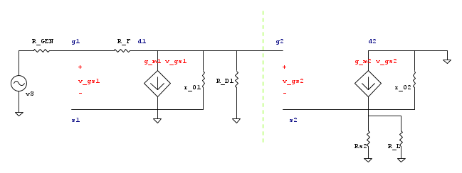

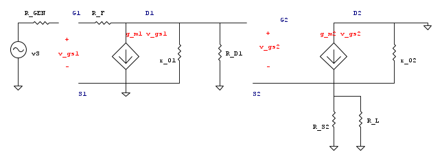

Il modello equivalente a piccolo segnale, alle medie frequenze, è il seguente?
Mettendomi alla sezione verde, osservo che R_{{IN}_2} è infinito in quanto vi è un aperto e quindi posso procedere al calcolo del guadagno dei due stadi separatamente e per il primo stadio non devo portare in conto alcun effetto di carico del secondo stadio sul primo.
Giusto??
