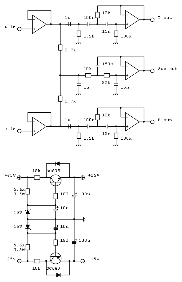

[28] Re: amplificatore per subwoofer.
Messaggioda Foto UtenteSediciAmpere » 4 set 2018, 0:16
Siccome non sapevo che fare, ti ho progettato il crossover, è un Butterworth del 3° ordine
4.187 5 5 8
Messaggi: 4847
[29] Re: amplificatore per subwoofer.
Messaggioda Foto Utenteabusivo » 4 set 2018, 9:48
SediciAmpere ha scritto:Siccome non sapevo che fare...
Comunque tempo impegnato bene!

[30] Re: amplificatore per subwoofer.
Messaggioda Foto Utentedanyto » 4 set 2018, 14:22
che dire! siete impagabili, e non finirò mai di ringraziarvi per tutto l'aiuto che mi date. ho soltanto un piccolo problema..... non posso vedere lo schema postato da sediciampere :shock:
