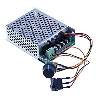

Magari con meno di 20€ risolvi (20A max)
https://www.amazon.com/Motor-Controller-Forward-Reverse-Switch/dp/B01MQ0BWOZ

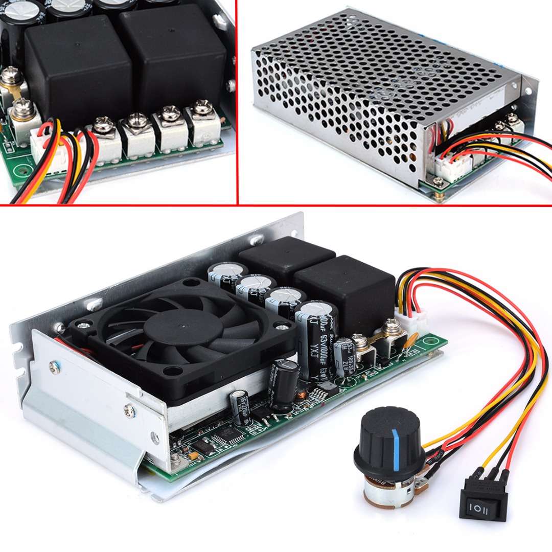

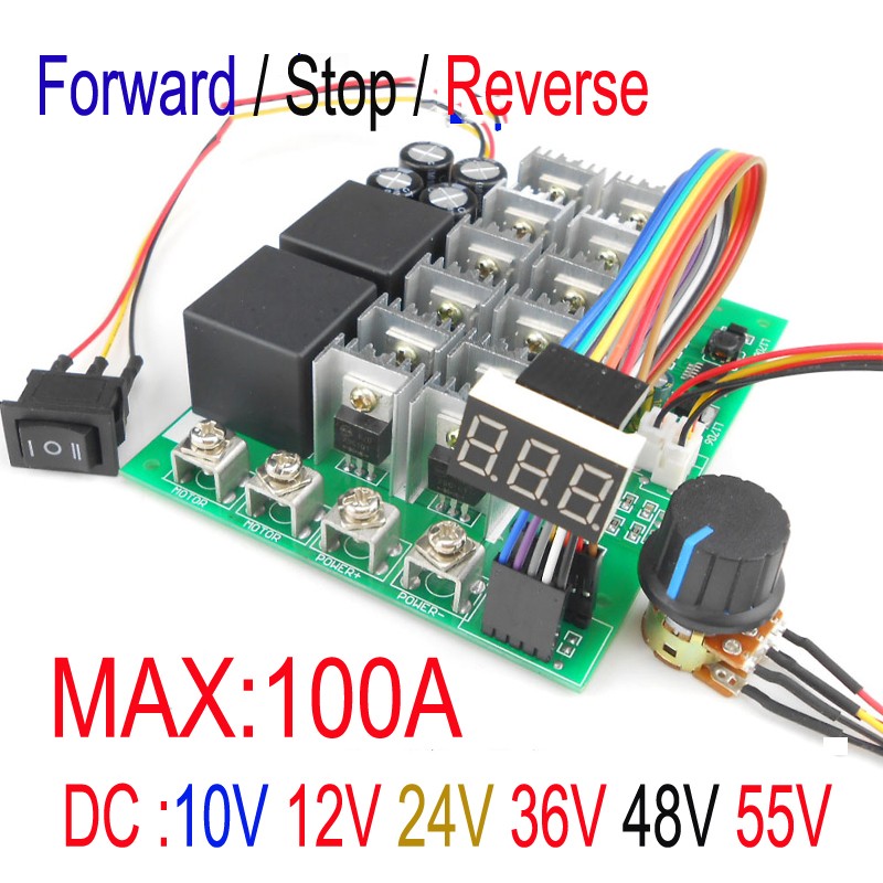

e con una quarantina di euro surdimensioni alla grande (100A max e c'è anche l'inversione avanti/indietro)
https://www.aliexpress.com/item/Digital-display-Percentage-of-speed-5500W-High-Power-100A-DC-Motor-Controller-12V24V36V48V55V-Motor-Drive-pwm/32757345362.html
volendo si può anche restare più bassi di cifra
https://www.ebay.com/itm/12V-24V-30V-100A-3000W-Programable-Reversible-DC-Motor-PWM-Speed-Controller-/192609537188?oid=173434791709
