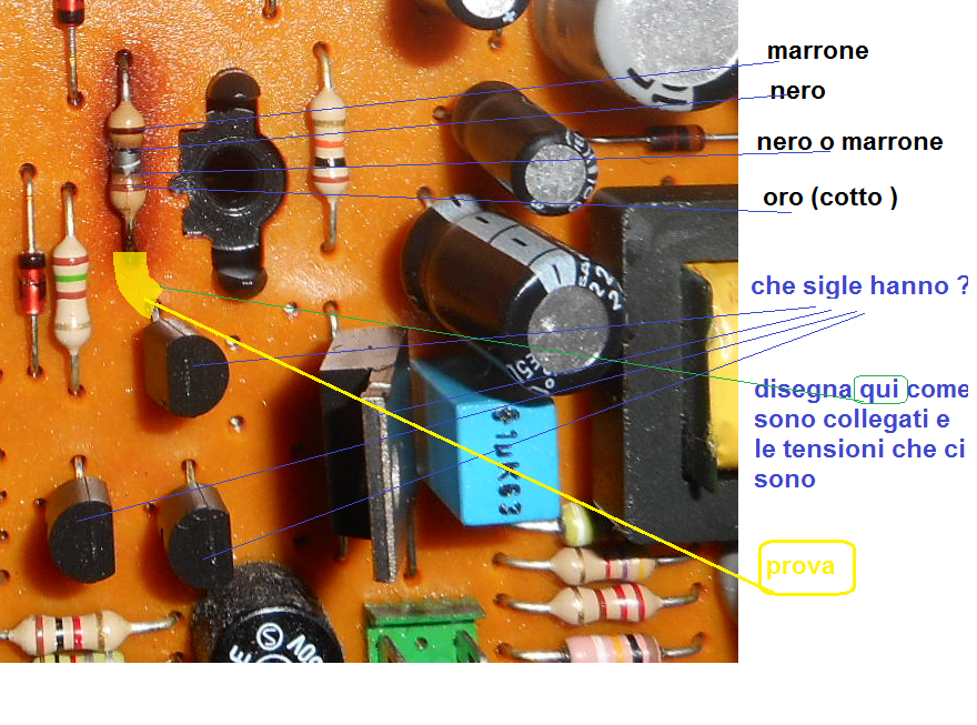

Potrei azzardare un paio di valori, che sarebbe da provare dapprima con una resistenza da 100 ohm e dopo se non funziona con una da 10 ohm.
Ma prima di tutto dovresti misurare le tensioni che trovi sulla resistenza bruciata e sul transistor a cui è collegata, ma devi anche dire che tipo di transistor sono , anche quello in TO220 con le tensioni sui suoi pin.
Se ti riesce potresti disegnare come ho fatto io , in giallo, ( che cancellerò se è sbagliata ) i collegamenti dei componenti segnati in verde.
Alex

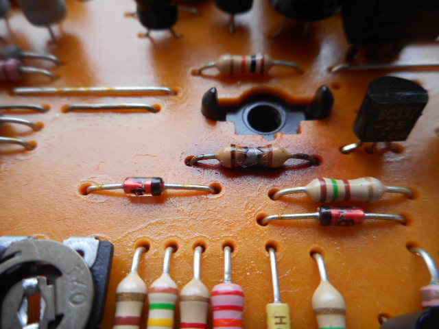

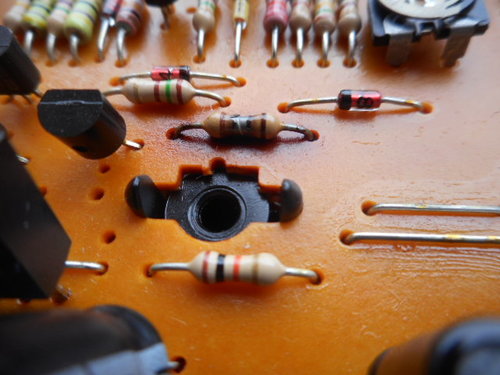

Grazie per l' aiuto
Vi allego immagini

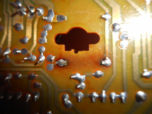

Messaggioda Foto UtenteLucaSulini » 2 set 2018, 11:11
Lato destro

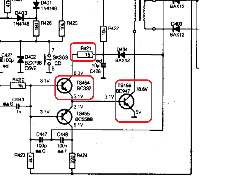

Questo dovrebbe essere il suo Service Manual...
... lo schema dovrebbe essere quello a pag. 26 del pdf, se ho visto giusto :mrgreen:

la resistenza è la R421 ed è da 15 ohm, se ne hai anche da 1W va bene, ma devi controllare i transistor che fanno parte del circuito, quelli cerchiati in rosso li sostituirei comunque.
Alex
