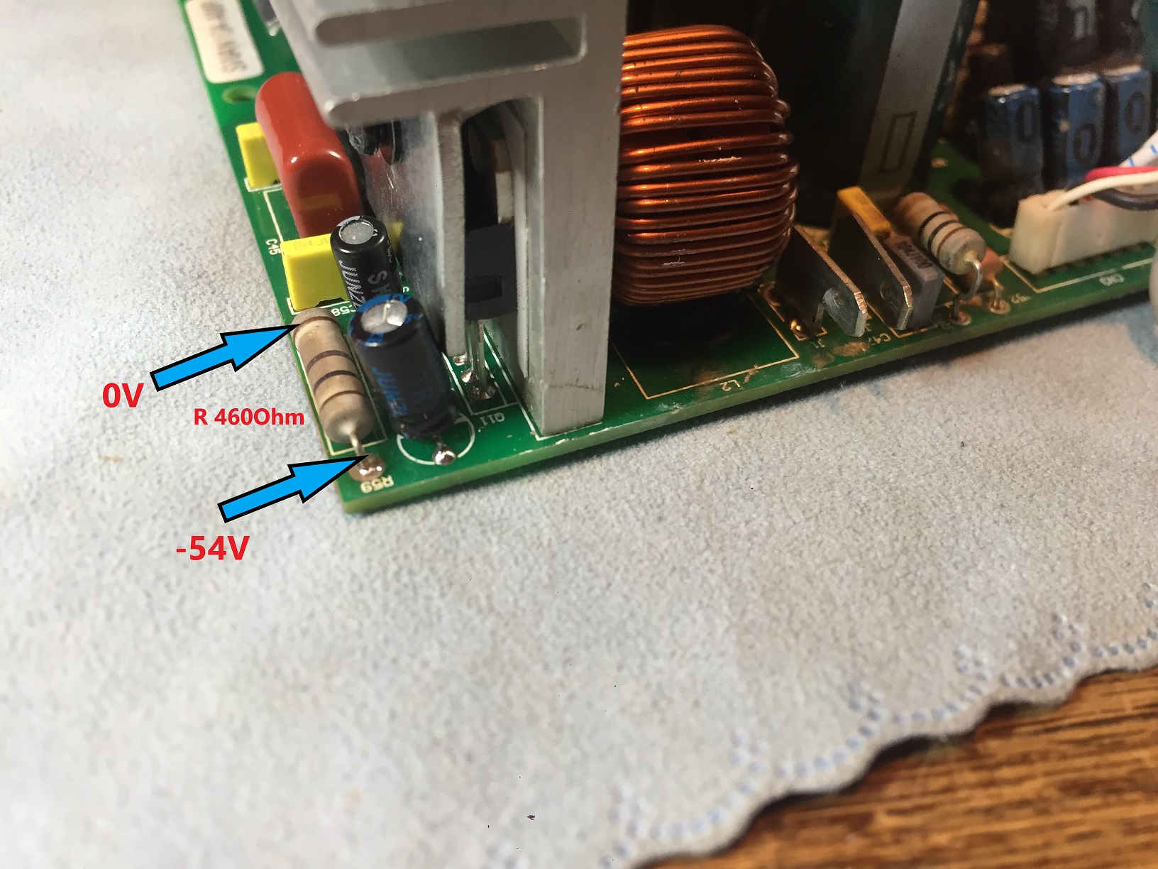

[23] Re: Amplificatore cassa attiva guasto
Messaggioda Foto Utenteagentili65 » 1 set 2018, 12:39
Ho fatto anche un'altra prova, ho alimentato il finale senza essere collegato all'altra scheda di preamplificazione e la famosa resistenza dopo 10 secondi diventa sempre rovente, ho misurato la tensione in continua ai due capi della resistenza e mi da da un lato -54V e dall'altro 0V, la resistenza è da circa 460 Ohm

[24] Re: Amplificatore cassa attiva guasto
Messaggioda Foto Utenteabusivo » 1 set 2018, 12:46
agentili65 ha scritto:Ho fatto anche un'altra prova...
Purtroppo non ci aiuta molto.
Bisogna vedere in che contesto si trova quella resistenza!

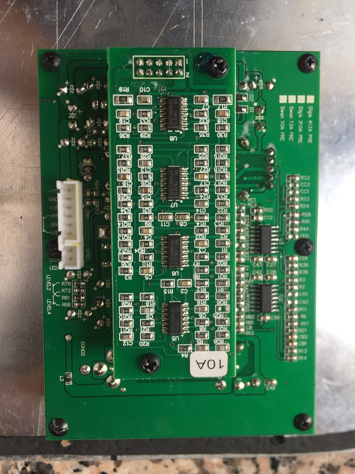

[25] Re: Amplificatore cassa attiva guasto
Messaggioda Foto Utenteagentili65 » 2 set 2018, 12:07
questo è il modulo di preamplificazione

[26] Re: Amplificatore cassa attiva guasto
Messaggioda Foto Utenteabusivo » 2 set 2018, 12:14
Il crossover è palesemente presente ne PCB sottostante.
Ben visibile è lo sfasatore per il driver.
Ma dove stai?!
Con un occhiata più da vicino potrei azzardare qualche ipotesi!

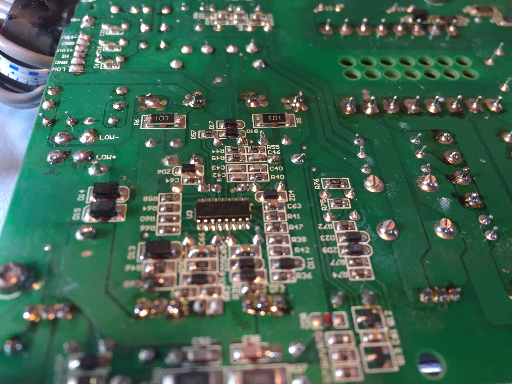

l'integrato saldato su retro della scheda dei finali è un IRS2092S ho trovato questa descrizione "The IRS2092(S) is a Class D audio amplifier driver with integrated PWM modulator and over current protection "

[29] Re: Amplificatore cassa attiva guasto
Messaggioda Foto Utenteabusivo » 2 set 2018, 16:04
agentili65 ha scritto:l'integrato saldato su retro della scheda dei finali è...
Se non vado errato, in questo caso, andavano sostituiti anche dei diodi sempre ammesso che sia efficiente l'integrato.
D14 e D15 li hai controllati?

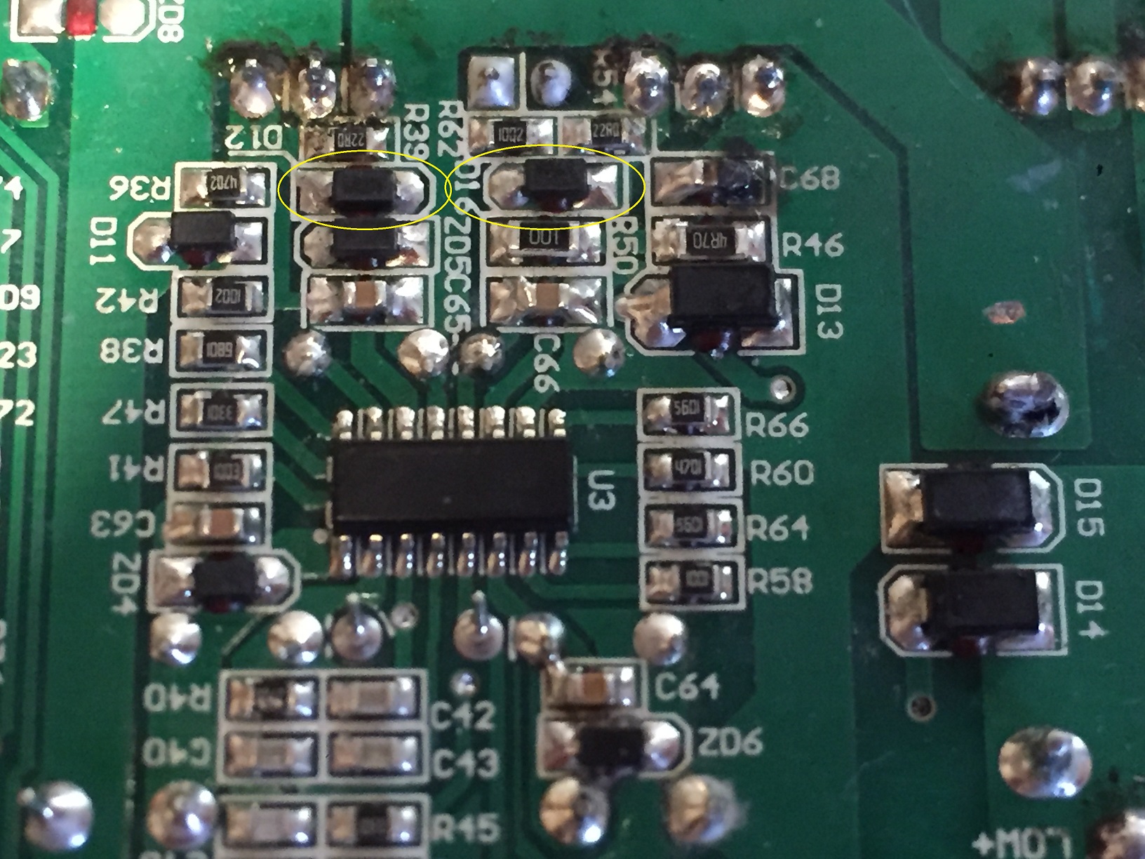

[30] Re: Amplificatore cassa attiva guasto
Messaggioda Foto Utenteagentili65 » 2 set 2018, 17:25
allora ho controllato D14 e D15 e sembra che siano funzionanti, a questo punto ho controllato anche gli alri diodi li intorno e sembra che D12 e D16 siano in corto (li ho misurati montati). Ora anche volendoli cambiare come faccio a capire che sigla hanno ?
