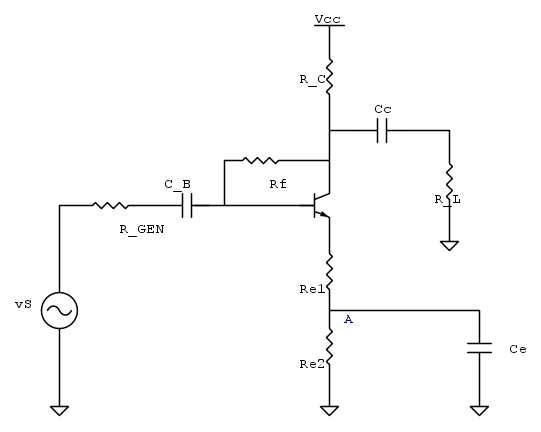

Buongiorno a tutti.. qualcuno è tanto gentile da aiutarmi col seguente esercizio?
L'esercizio richiede il calcolo delle resistenze Rc, Re1, Re2 ed Rf, assegnata la corrente di collettore, la Vce, la Ve e la tensione Vea.
Scrivendo una LKT alla maglia di ingresso uscitaposso ottenere :
R_F=\frac{V_{CC}-R_C I_C-V_{BE}-V_E}{I_B}
Scrivendo una LKT alla maglia di uscita e tenendo conto che è assegnato il valore di V_{EA}, ottengo:
R_{E_2}=\frac{V_{CC}-V_{CE}-V_{EA}-R_C (I_B+I_E)}{I_C}
Utlizzando ancora una volta la LKT alla maglia di uscita ho:
R_C=\frac{V_{CC}-V_{CE}-V_E}{I_C+I_B}
In che posso posso calcolare il valore della resistenza mancante, ovvero di R_{E_2}?
Grazie in anticipo! :-)

[2] Re: Calcolo polarizzazione di un circuito con BJT
Messaggioda Foto Utenterugweri » 1 set 2018, 10:09
Oh, il common emitter con feedback, il mio antico incubo :mrgreen:
Va be', non divaghiamo...
paky94 ha scritto:In che posso posso calcolare il valore della resistenza mancante, ovvero di R_{E_2}?
Che diamine vuol dire 'sta roba, in lingua italiana? ?%
Detto questo, potrei sbagliarmi, ma ho notato un dettaglio importante:
paky94 ha scritto:R_{E_2}=\frac{V_{CC}-V_{CE}-V_{EA}-R_C (I_B+I_E)}{I_C}
Qui credo tu abbia invertito le correnti: [...](a proposito, scrivi sempre quali assunzioni fai, se no è difficile seguire i tuoi ragionamenti!) [...] in R_{E_2} passa la corrente I_E = I_C + I_B e non I_C come tu hai scritto.
Foto Utenterugweri
5.948 2 7 11
Messaggi: 1366

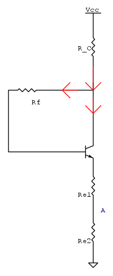

Messaggioda Foto Utentepaky94 » 3 set 2018, 14:16
Il circuito utilizzato per la polarizzazione è quello sottostante.
Scrivendo una LKT alla maglia di uscita ho ottenuto
V_{CC}=R_C (I_B+I_C)+V_{CE}+V_E
Scrivendo la LKT alla maglia di ingresso, invece, ho ottenuto
V_{CC}=R_C (I_B+I_C)+R_F I_B+V_{BE}+V_E
In cosa sbaglio??
[In generale, in tutti gli esercizi che svolgo, faccio l'ipotesi (approssimazione) che I_C e I_E sono uguali tra loro
gac ha scritto:Ovviamente la resistenza mancante si calcola come R_{E_1} = \frac{V_{EA}}{I_E}
Grazie!! Ci avevo pensato anche io ma non ne ero sicuro :-) :-)

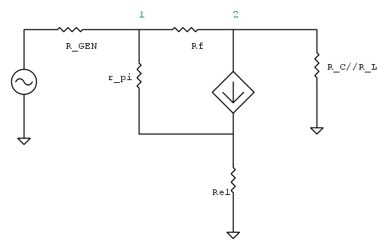

E' corretto il circuito equivalente a piccolo segnale così come riportato sotto?

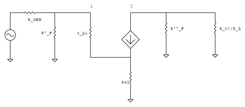

Per "eliminare" la resistenza R_F utilizzo il teorema di Miller che mi consente di definire:
K=\frac{v_2}{v_1}
ovvero:
v_2=-g_m v_{\pi} R_C \parallel\ R_L
v_1=v_{\pi}+R_{E_1}[g_m v_{\pi}+\frac{v_{\pi}}{r_{\pi}}]
In questo modo la resistenza R_F è stata spezzata in due resistenze (come si vede nel circuito riportato sotto) e i rispettivi valori sono:
R'_F=\frac{R_F}{1-K}
R''_F=\frac{R_F}{1-\frac{1}{K}}

[5] Re: Calcolo polarizzazione di un circuito con BJT
Messaggioda Foto Utenterugweri » 3 set 2018, 17:04
paky94 ha scritto:In cosa sbaglio??
In una cosa ho sbagliato io, perché la corrente in R_C non è I_C come ho scritto (ora correggo il messaggio sopra)... l'altra cosa che ti ho scritto era legata a un'assunzione che non avevi esplicitato (ma ne riparliamo subito) :ok:
paky94 ha scritto:[In generale, in tutti gli esercizi che svolgo, faccio l'ipotesi (approssimazione) che I_C e I_E sono uguali tra loro
E perché immagini che noi lo sappiamo già e non ce lo scrivi prima? :mrgreen:
Considera peraltro (così concludiamo il discorso sopra) che è un'assunzione pericolosa, perché non è sempre detto che \beta sia così alto da permetterti di trascurare che in realtà I_E = (\beta + 1)I_B = I_B + I_C è una posizione migliore della tua. A meno che tu non abbia fatto delle assunzioni sulla polarizzazione e non abbia dimenticato di dirci anche quelle :roll:
paky94 ha scritto:E' corretto il circuito equivalente a piccolo segnale così come riportato sotto?
Due dubbi:
1 - Che fine ha fatto R_{E_2}?
2 - Noto che considerando il carico non stai scrivendo nulla della capacità... C'è per caso qualche assunzione su di essa che dovremmo sapere? Per esempio, non è che parti dal presupposto che abbia un valore tale da essere "un cortocircuito" a frequenza di segnale? ;-)

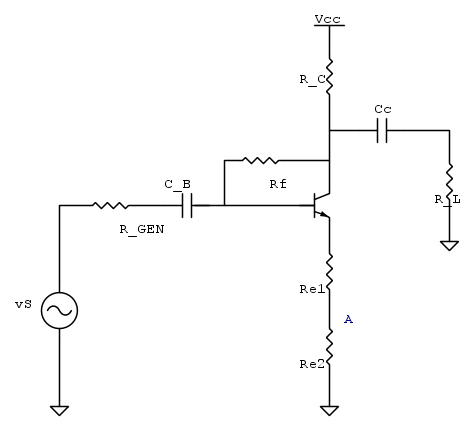

[6] Re: Calcolo polarizzazione di un circuito con BJT
Messaggioda Foto Utentepaky94 » 3 set 2018, 17:48
rugweri ha scritto:E perché immagini che noi lo sappiamo già e non ce lo scrivi prima? :mrgreen:
Hai perfettamente ragione. Non avevo specificato prima d'ora che, nelle applicazioni di mio interesse, \beta assume valori molto grandi, al punto da poter ritenere I_C uguale a I_E.
rugweri ha scritto:
paky94 ha scritto: E' corretto il circuito equivalente a piccolo segnale così come riportato sotto?
Due dubbi:
Avevo dimenticato, nella traccia, la capacità C_E che ho appena inserito (riporto il circuito di partenza, corretto, sotto visto che non posso modificare il primo messaggio)
rugweri ha scritto:2 - Noto che considerando il carico non stai scrivendo nulla della capacità... C'è per caso qualche assunzione su di essa che dovremmo sapere? Per esempio, non è che parti dal presupposto che abbia un valore tale da essere "un cortocircuito" a frequenza di segnale? ;-)
Sto lavorando alle medie frequenze quindi le cortocircuito
Il resto del procedimento è corretto??

[7] Re: Calcolo polarizzazione di un circuito con BJT
Messaggioda Foto Utenterugweri » 3 set 2018, 18:20
Ora va meglio :mrgreen:
paky94 ha scritto:Il resto del procedimento è corretto??
Io e il teorema di Miller abbiamo un brutto rapporto, quindi lascio la parola a chi lo sa utilizzare meglio di me... se vuoi, appena ho tempo posso provare a verificare i risultati con un altro metodo :ok:
