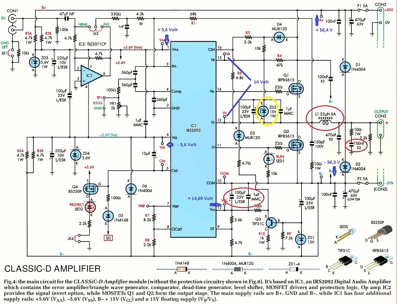

Messaggioda Foto Utenteagentili65 » 9 set 2018, 19:27
Ho misurato le tensioni e sembrano tutte OK come da schema, mi è venuto un dubbio sul diodo zener cerchiato in giallo, non son bene come misurare uno zener, è posizionato proprio sull'uscita VS che pilota il positivo dello speaker tramite la bonina

Messaggioda Foto Utenteabusivo » 9 set 2018, 20:11
Nel dubbio sostituiscilo anche con uno tradizionale.

[77] Re: Amplificatore cassa attiva guasto
Messaggioda Foto Utenteagentili65 » 10 set 2018, 20:15
cambiati i due zener ZD1 e ZD2 il problema della bobina rimane..... sto quasi per arrendermi

[79] Re: Amplificatore cassa attiva guasto
Messaggioda Foto Utenteagentili65 » 10 set 2018, 20:22
gli unici due elementi che non ho sostituito sono i MOSFET Q1 e Q2 che nel mio caso sono dei B31N20D in quanto li ho misurati (con tester) con uno nuovo di riferimento e davano gli stessi valori.
