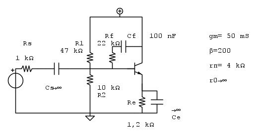

Buongiorno a tutti,
Sto preparando l'esame di circuiti elettronici e ho trovato problemi a svolgere questo esercizio.
Dato che Cs e Ce sono posti "a infinito" direi che introducono zero e polo nell'origine. Per calcolare invece il polo introdotto dal condensatore Cf ho usato la formula:
fp=1/(2*\pi*Cf*(Req)
dove ho posto
Req= Rf+R1//R2//Rs//ZiB +Rc
Con ZiB= r\pi
Dove ho sbagliato? E come trovo lo zero che introduce Cf?

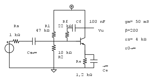

Nello schema non si individua l'uscita dello stadio.
E' corretto ??
Foto UtenteMarcoD
12,2k 5 9 13
Messaggi: 6696
[3] Re: Circuiti - Poli e zeri
Messaggioda Foto UtenteClau96 » 12 set 2018, 14:47
Avevo dimenticato di disegnarla, eccola qua!

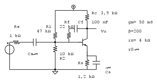

Nei nodi con più di tre rami è obbligatorio inserire il pallino per identificare il collegamento, se presente.

Forse manca una resistenza sul collettore?

Manca forse anche una R_C :?:
Ho visto che nello schema non c'è, mentre nel tuo calcolo della R_{eq} compare....

Mancano tante cose in quel circuito.
Senza considerare gli asterischi e i simboli // nelle formule.
Da bocciatura

Passi i dubbi sulla soluzione, ma lo schema elettrico deve essere corretto e completo: scarsa cura e mancanza di rispetto verso i lettori che dovrebbero aiutarti.

Clau96 ha scritto:Dove ho sbagliato? E come trovo lo zero che introduce Cf?
Nel non considerare che il transistor e` un elemento attivo.
Lo zero e` dato da g_m=Y_f dove Yf e` l'ammettenza della serie di Rf e Cf.
