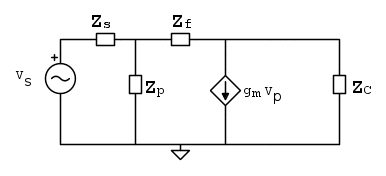

Se gm Rf>1 il denominatore viene negativo e la "frequenza" diventa negativa.

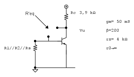

In realta` la posizione dello zero vale s_z=\frac{g_m}{C(1-g_mR_f)} ed e` uno zero reale. Se gm Rf>1 lo zero e` negativo, zero a sinistra, reale, mentre se gm Rf<1 lo zero e` sempre sull'asse reale ma diventa positivo, zero nel semipiano di destra, quindi se si osserva il suo effetto sul diagramma di Bode, il modulo e` sempre lo stesso, ma la fase va in ritardo, come quella di un polo.
Per la posizione del polo bisogna trovare la resistenza che vede la C ai suoi capi. Si mette un generatore di prova e si fanno i conti.

Clau96 ha scritto: il mio modo di trovare lo zero è semplicemente quello di porre l'impedenza del ramo con Cf uguale a zero.
Questo modo e` sbagliato.
In alcuni rari casi lo zero e` dato dalla capacita` e dal resistore fisico che c'e` li` vicino, ma capita una volta ogni tanto, usarla come regola generale e` sbagliato, se si vuole calcolare direttamente lo zero bisogna applicare la condizione di zero del polinomio a numeratore della funzione di trasferimento, e quindi trovare il valore di s (s, non f!) che annulla l'uscita.
Chi ti ha insegnato che lo zero si calcola con il prodotto Cf Rf?

Dopo molta tediosa algebra la frequenza del polo è la seguente :
f_{p}=\left | -\frac{1}{2\pi C} \frac{1}{\left ( 1+g_{m}R_{C} \right )\left ( R_{p}\left |  \right |R_{s} \right )+R_{C}+R_{f}}\right |=9.43Hz

Exodus ha scritto:Dopo molta tediosa algebra la frequenza del polo è la seguente :
con:
R_{p}=\left ( R_{1} \left |  \right |R_{2}\right )\left |  \right |r_{\pi }
Con che passaggi metti il fattore ( 1+g_{m}R_{C}) a moltiplicare solo il parallelo tra quelle resistenze? Non ho problemi con gli esercizi in cui Cf è in parallelo a Rf perché posso usare Miller. In questo tipo di problema però non capisco proprio il metodo che hai usato :( . Vi sembrerò molto stupida ma vorrei capire bene una volta per tutte :-)

Perche' non puoi usare Miller? Funziona per qualsiasi impedenza, bisogna solo prestare attenzione al fatto che lo si possa usare in modo semplice.
Per trovare la resistenza equivalente vista da Cf, si puo` fare in questo modo. R_{eq}=R'_{eq}+R_f dove R'eq, che e` quella che c'e` senza la Rf, la si ricava di qua
Dove hai imparato che la frequenza dello zero e` data da \frac{1}{2\pi R_f C}? Chiedi indietro i soldi che hai pagato per imparere cose sbagliate :D
Non esistono gli stupidi, solo i cattivi insegnanti :-P
Io non uso niente di particolare, semplicemente la base per risolvere i circuiti, conosco a malapena Kirchhoff..
Disegno il modello per piccolo segnale e applico KCL, tutto qui. :ok:

Exodus ha scritto:Interessante , grazie per le informazioni, ma non si è parlato né di fase tantomeno di stabilità, comunque ci sono i valori dei componenti e nessuna di queste ipotesi è verificata....
Il diagramma di Bode comprende anche la fase, per verificare una condizione bisogna sapere che c'e` quella condizione. Se la Rf fosse stata da 18kohm la frequenza dello zero sarebbe stata la stessa, ma lo zero sarebbe stato a destra, con fase in ritardo. Di solito ci si dimentica che zeri e poli reali non sono sull'asse immaginario, e che serve sapere se sono a destra o a sinistra.
