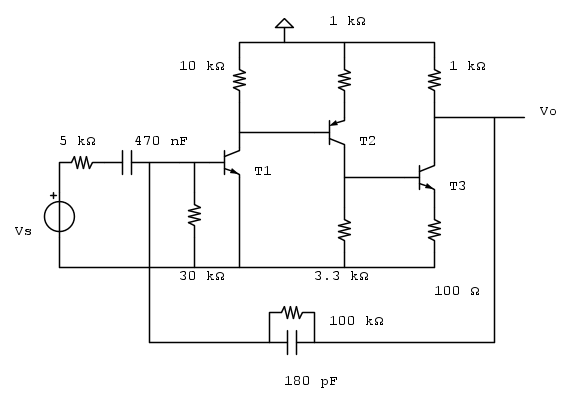

Salve a tutti,
circa il circuito
dovrei calcolare l'amplificazione e l'impedenza di ingresso in banda passante, ma non saprei da dove iniziare.
I due condensatori posso considerarli come dei cortocircuiti per l'amplificazione?
Grazie.

[2] Re: Amplificazione Banda Passante
Messaggioda Foto UtenteIsidoroKZ » 13 set 2018, 22:14
Direi che Miller sia la morte sua!

Messaggioda Foto Utentedavicos » 15 set 2018, 0:12
Bene,
sono riuscito a calcolare l'amplificazione e l'impedenza di ingresso ma non riesco a calcolare il limite superiore della banda passante.
Non so come comportarmi con i condensatori, cioè come devo considerarli.
Grazie.

[6] Re: Amplificazione Banda Passante
Messaggioda Foto UtenteIsidoroKZ » 15 set 2018, 9:07
Guarda qual è l'effetto di ciascuno dei due condensatori sul guadagno del circuito. Quando la frequenza sale quale limita il guadagno? E quando la frequenza scende quale limita il guadagno? Dovresi poter tracciare il diagramma di Bode qualitativo del guadagno prima di fare i conti.

Messaggioda Foto Utentedavicos » 15 set 2018, 11:14
Ecco questo potrebbe essere un problema in quanto questi concetti non mi sono ancora molto chiari.
Il condensatore in serie al segnale implica uno zero all'infinito ed un polo.
Circa il secondo non saprei cosa dire, cioè devo calcolare i guadagni considerando i condensatori come cortocircuiti e circuiti aperti?
Ho un po' di confusione circa questi concetti. Non so mai come comportarmi in questi casi.

Messaggioda Foto UtenteIsidoroKZ » 15 set 2018, 12:23
Un segnale in continua in ingresso riesce a raggiungere l'uscita?

Messaggioda Foto UtenteMarcoD » 15 set 2018, 13:43
Il mio è un intervento formale metodologico :-) :_
nello schema dovresti identificare i resistori e i condensatori come R1,R2,..C1, C2
se no, come li identifichi in una equazione? come il resistore da 100 ohm sull'emettitore di T3 ?
Poi mancano le caratteristiche dei transistor , almeno Beta e Rbc per picc9oli segnali.
Poi sulla presunta barra di alimentazione, c'è un simbolo di massa.
Forse che il quesito è un indovinello tecnico/burla tipo: quando quadagna un amplificatore non alimentato?

Messaggioda Foto UtenteIanero » 15 set 2018, 14:11
MarcoD ha scritto: Poi sulla presunta barra di alimentazione, c'è un simbolo di massa.
Credo abbia disegnato il circuito di segnale.
