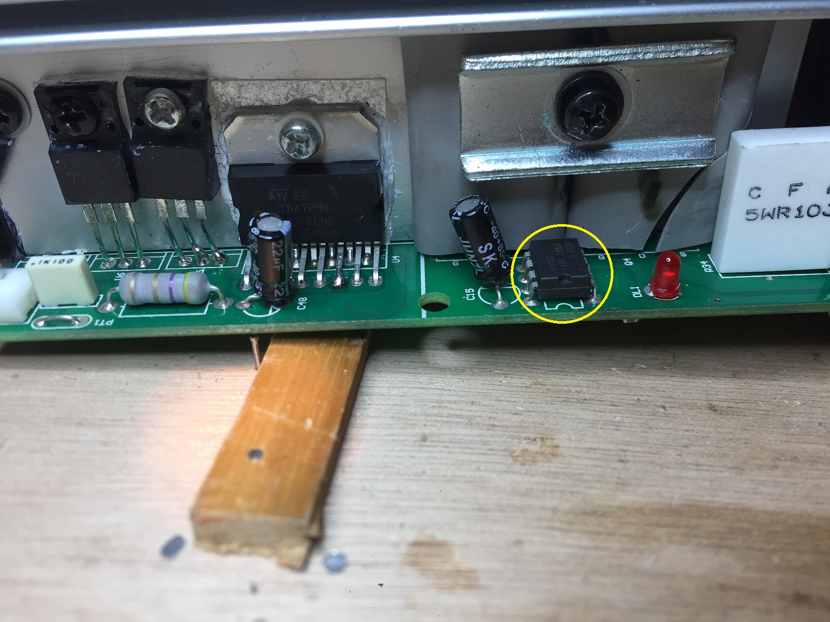

Da quando ho visto per la prima volta quell'insignificante condensatorino scoppiato, che si trova in serie ad una resistenza di basso valore ohmico e posizionati sui morsetti di uscita, mi era venuto il dubbio che una componente ultrasonica avesse in origine causato il danno.
Devo ammettere che la tua intraprendenza e la tua caparbietà non sono da poco, ma adesso comincia la ricerca del "peccato originario".
Una bella sinusoide a quasi 300 kHz da cosa sarà generata?
Può essere di tutto.
Intanto cerca di riesumare quel che ne è rimasto dell'amplificatore!

Immagine
E proprio lui che mi ha insospettito!
E' alquanto anomalo che possa scoppiare creando quel danno e lasciando la resistenza da 10 Ohm che si trova in serie, intonsa.
Una sola volta mi è capitato un caso simile su un grande amplificatore.
Una autoscillazione ultrasonica provocata da un condensatore danneggiato dalle parti del differenziale.
Ma questa è un'altra storia.
Mi sa che, se ti va, ci dobbiamo incontrare di nuovo per fare il punto ed un piano d'attacco.

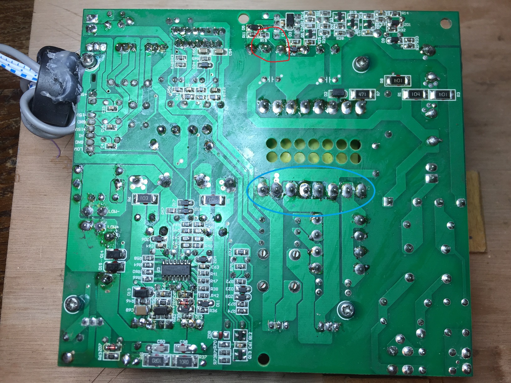

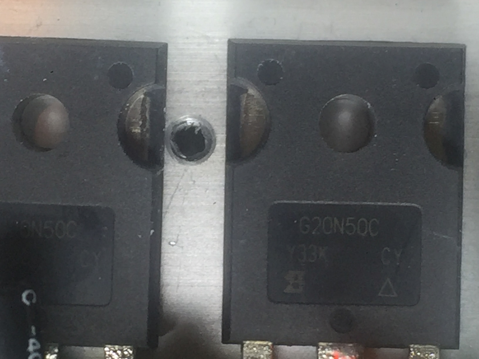

Messaggioda Foto Utenteagentili65 » 17 set 2018, 22:05
questo danno sull'alimentatore switching non ci voleva, cambiati i Mosfet che erano in corto e facevano saltare il fusibile d'ingresso. Controllati tutti gli altri componenti li intorno e riacceso. Il fusibile ora non salta più ma non esce nessuna alimentazione

Messaggioda Foto Utenteagentili65 » 17 set 2018, 22:07
è come se dal secondario del trasformatore non esce nulla, ma essendo un circuito switching sicuramemnte c'è qualcosa in ingresso dove sono i mosfet che è saltato

Messaggioda Foto Utenteagentili65 » 17 set 2018, 22:08
il led dell'alimentazione chiaramente non si accende, c'è anche quel piccolo integrato che non so come controllare

Messaggioda Foto Utenteabusivo » 17 set 2018, 23:18
Un bel problema, non ci voleva proprio!
Difficile che con il tester leggerai qualcosa su quel trasformatore.
Anche l'integrato sarà difficile da controllare.
Intanto controlla i diodi e verifica che arrivi tensione sui mosfet ( quasi 300 Vcc).
Dovresti avere un ponte raddrizzatore dove arriva la tensione di rete e poi un condensatore da 400 VL.
Poi il tutto si riversa sui MOS.
