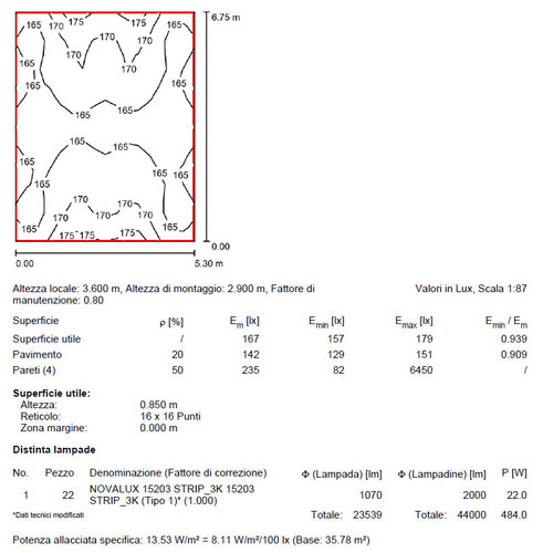

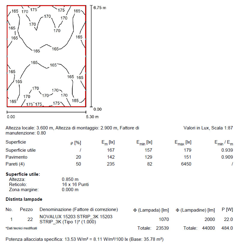

Ti allego un calcolo fatto in velocità con il programma Dialux della sala grande 5,3x6,75 m per darti un'idea.
ho considerato l'altezza del locale 3,6 m e altezza montaggio strip led a 2,9 m
In archivio sul programma non ho trovato la strip-led continua, quindi ho messo "pezzi" da 1 metro da 2000lumen .
Con questi dati ad un altezza di 85cm (piano di lavoro) hai un illuminamento medio di 167 lux (scarso) e un consumo di 500 W

ma secondo me l'errore/equivoco è pensare di potere/dovere ottenere una luminosità sufficiente su un piano di lavoro illuminando la volta!
Se dobbiamo usare i LED per sprecare luce ed energia elettrica (anche se meno che con le alogene) mi arrendo...
Inoltre una luce talmente intensa da essere sufficiente sul piano di lavoro risulterebbe eccessiva e "abbagliante" sulla volta.
Io ritengo che vadano divise le due funzioni, non è ragionevole usare più di 500W per stanza, ricordo a mtguido che anche le bollette Enel costano...

se dichiarano 12W/metro... moltiplichi per i metri e ottieni il consumo dichiarato, quello reale spesso è minore (su prodotti economici)
Circa 250W per stanza ...
