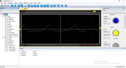

Si, il pin 3 è l'ingresso.
Comincia a vedere cosa rilevi, con molta cautela, su quel pin.
Attacca sempre prima la massa e poi il puntale della sonda.
Naturalmente devi alzare la sensibilità dell'oscilloscopio.

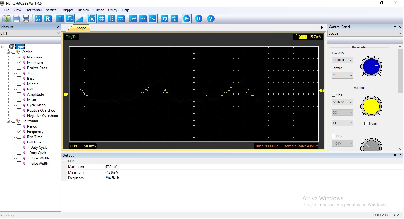

questo misurato senza pre collegato per cui senza nessuna sorgente i 300 kHz sono presenti

agentili65 ha scritto:questo misurato...
Non mi dice molto.
probabilmente arriva da quello che sembra, dovrebbe esserci, una resistenza di contro reazione.
Senza schema è difficile dirlo.
agentili65 ha scritto:...senza pre collegato...i
Condizione necessaria è che, oltre al pre scollegato, l'ingresso al connettore sia cortocircuitato a GND.

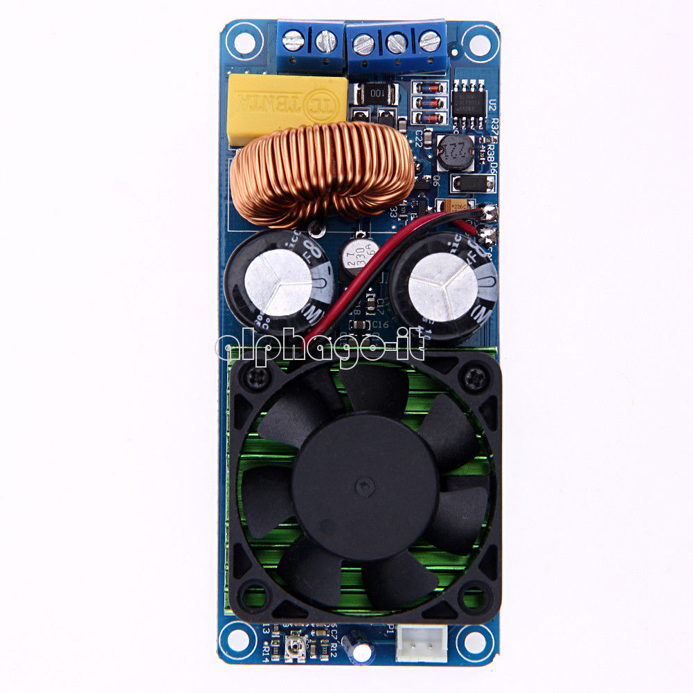

credo che a breve mi arrenderò, non posso comprare componenti all'infinito, seguirò il tuo consiglio iniziale, ossia smonto tutti componenti del finale Low, prelevo i 56 volt e alimento il finalino che comunque avevo già ordinato su ebay con queste caratteristiche (la foto in allegato):
Parameters:
1. Power supply: dual DC power supply ± 58 --- ± 70V
2. The rated output power: 500W (± 65V power supply, 4 ohm load, distortion 10%)
3. Efficiency:> = 90%
4. SNR: 90dB
5. The total harmonic distortion:
380W (± 65 power 4 ohm speaker, distortion <0.1%)
280W (± 65 power 8 ohm speaker, distortion <0.1%)
6. Frequency range: 20Hz-20KHz
7. Speaker: 4-8Ω
8. Voltage Magnification: 36 times
9. Input sensitivity 1.5V (RMS)
10. Output short circuit protection: Yes
11. That output DC bias protection speaker protection: Yes
12. Over-temperature protection: Yes, radiator FET temperature higher than 100 ° C, turn off the output!
13. Amplifier board size: length x width x height = 98x43x30mm
14. Weight: 95 g
Foto Utenteagentili65
