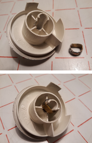

setteali ha scritto: ...la ritrovi come ricambio, è facile che ti costi anche 20 €...
...se si rirompe la rifaccio in legno di Carpine...

setteali ha scritto: ...Sono riuscito a leggerlo tutto , me lo spezzavi sempre sul più bello...
Per descrivere dettagliatamente l'impresa il post risultava lungo e (soprattutto) ci impiegavo tempo, cosi ho deciso di pubblicarlo in forma di feuilleton :mrgreen:
il blocco era necessario per impedire interruzioni :-) comunque va bene con la fascetta (aridaje... darò l'impressione di essere fascettista :roll: ... :mrgreen: ) arrangiato con l'unica cosa a disposizione e tuttavia ho l'impressione che ormai durerà più la manopola di tutta l'asciugatice :lol:

ciao Foto Utenteclaudiocedrone,
non vorrei passare per il menagramo di turno, la stessa cosa era successa anche a me con la manopola del timer del microonde e come te trovai in una fascetta una pratica alleata per la riparazione ... ma sotto le energiche rotazioni impartite da moglie e figlia - ahime - dopo alcuni mesi la fascetta "mollò la presa".
Io auguro alla tua fascetta una vita centenaria! Ma se proprio un malcapitato giorno dovesse tradirti considera anche questa soluzione. E' una strisciolina di lamierino di ottone sagomato e saldato a stagno. Sta funzionando egregiamente da più di un lustro.

Messaggioda Foto UtenteGuidoB » 1 ott 2018, 23:57
Anch'io ho avuto lo stesso problema col forno a microonde. Ho usato il "Polimorf" ovvero una plastica in perline che in acqua calda a 60 ºC diventa molle e appiccicosa. Mentre si raffredda si può modellare, e alla fine diventa molto dura (più della colla a caldo), anche se un po' fragile.
Al riscaldarla torna molle.
Ho riempito gli spazi vuoti intorno al foro sagomato (il mio non era tanto sporgente), e ho messo un po' di questa plastica anche nel foro sagomato, subito prima di infilarci la manopola, in modo da eliminare il gioco tra i due pezzi.
È passato qualche anno e la "tenuta" è acora ottima.
Il "Polimorf" o "Polymorph" si trova su Amazon, Aliexpress, Ebay a pochi euro.
