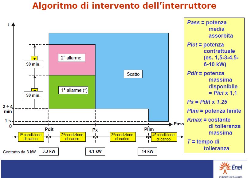

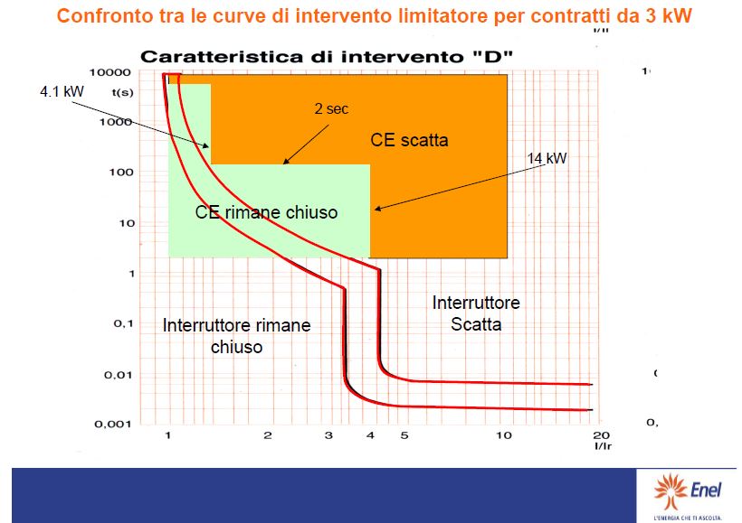

Per quanto riguarda invece il contatore digitale, non è vero che esso non consente il sovraccarico temporaneo con picchi di 4 o 5 kW.
Trovi di seguito la curva di intervento del limitatore: come vedi la potenza di 4 kW può essere mantenuta per 180 minuti, mentre picchi di breve durata (circa 2 minuti) possono raggiungere i 14 kW, a meno che ovviamente non intervenga prima un interruttore magneto-termico a valle; nel seguito vedi un confronto con una curva di intervento "D"

queste soglie e i tempi di intervento sono sempre proporzionali alla potenza contrattuale?

Dal sito di e-distribuzione sembrerebbe di sì, ma non ho un riscontro diretto.

Le soglie di scatto del GM ENEL dovrebbero essere:
Mai fino al 10% in più di potenza e circa 5 minuti con il 33% in più di potenza.
Quindi scalate con la potenza contrattuale, non so invece i 14 kW che riportano nelle tue slide se siano anch'essi in proporzione…
