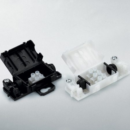

[7] Re: Tubazioni portacavi in metallo e messa a terra
Messaggioda Foto Utentegabrisav » 12 ott 2018, 12:02
Si potrebbe usare dei morsetti da quadro fissatti su barra Din sguainando i cavi lo stretto necessario per la giunzioni

Messaggioda Foto Utenteandreandrea » 12 ott 2018, 12:52
Pensavo a qualcosa del genere

Messaggioda Foto UtenteBlueElectrical » 12 ott 2018, 13:36
Ma certo! Devo solo trovare una soluzione pratica per garantire il doppio isolamento della giunzione.

Messaggioda Foto UtenteJAndrea » 12 ott 2018, 13:58
Alcuni costruttori di palificazioni per illuminazione, forniscono già una nicchia in materiale plastico per le giunzioni, accessibile dall'esterno.
http://www.oecitaly.it/cat_pdf/24a28d6a_pdfita1.pdf
Nel PDF che ho linkato, queste.
Serie MST/B
Rettifico, d'accordo belle, ma a te serve qualcos'altro.
