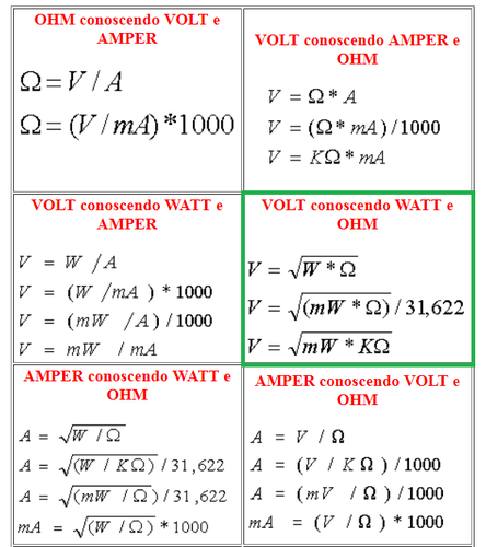

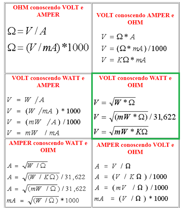

Scusa, come viene calcolata la tensione, avendo W e R ?
Non si calcola facendo la radice di R x W ?
Devo capire dove sbaglio.

:-)No è il contrario, radice di W per R (e la corrente radice di W diviso R)...

[226] Re: Sostituzione componenti discreti Pioneer M90
Messaggioda Foto Utentesetteali » 18 ott 2018, 0:17
ah , OK
io facevo : radice ( W x R ) = V
invece è ? radice W x R
giusto così ?? Grazie

[227] Re: Sostituzione componenti discreti Pioneer M90
Messaggioda Foto Utenteclaudiocedrone » 18 ott 2018, 0:47
:-) Non farmi impelagare con latex che non ne esco più :mrgreen:
in primis estrai la radice quadrata della potenza, poi moltiplichi il risultato per l'impedenza del carico per ottenere la tensione o lo dividi per l'impedenza del carico per ottenere l'intensità di corrente... potevi accorgerti dell'errore in [224] notando che in quel modo a parità di potenza all'aumento dell'impedenza aumenta la tensione e ciò sarebbe ovviamente assurdo

[229] Re: Sostituzione componenti discreti Pioneer M90
Messaggioda Foto Utentepaolo a m » 18 ott 2018, 9:47
Occhio Foto Utenteclaudiocedrone Quelle formule, così come scritte, non sono corrette. Devo uscire, vado di fretta, ma se ci pensi credo ci arrivi da solo.

[230] Re: Sostituzione componenti discreti Pioneer M90
Messaggioda Foto Utentesetteali » 18 ott 2018, 10:09
allora visto che c'è qualcosa che non torna neanche a Foto Utentepaolo a m, è giusto come la calcolavo io, e di conseguenza avendo 200 W su 8 ohm risulta di avere 40 V , considerando che il carico sia resistivo e non induttivo, ma su questo per ora lascerei passare in second'ordine.
