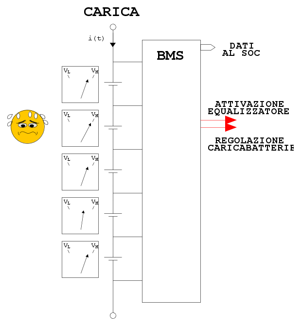

raga non ridete ma sono a zero.... mi fate capire ?
leggo che la TESLA usa ben 3.000 normali pile panasonic modello 27100 da 3,7 volt
ok ma come collegate , un continuo immagino di serie e aparallelo vero ?
idem la NUOVA Audi e-tron con "solo"un pacco” batterie da 396 volt idem collegate come ?
altri dubbi :
1) ma non e' molto incasinato la gestione delle litio in parallelo e serie e con cosi tante pile
(3.000 ? ) come si gestisce il bilanciamento in ricarica ?
2) poi nei vari siti dicono durata 5 o 8 anni ??? ma una litio NON invecchi appena esce di
fabbirca e dura solo 2 o 3 anni ?
4) queste sono li-po o li.ion o ?
5) ma come mai tensioni cosi altre , per la potenza del motore elettrico o ?
6) avete quaqlche schema o sito che spiega bene come sono collegate TUTTE ste pile litio?
grazieeeee O_/

1) collegamento in serie; se poi usano tante piccole celle le collegano ANCHE in parallelo per ottenere una "macrocella" con più Ah

In particolare questo spiega collegamento serie e il bilanciamento
https://www.electroyou.it/richiurci/wik ... e-in-serie

[6] Re: Batterie nelle auto elettriche ... come sono collegate ?
Messaggioda Foto Utenterichiurci » 25 set 2018, 15:48
evidentemente hai letto distrattamente...o a me alcune cose sembrano ovvie e non lo sono..
Riduzione delle perdite ohmiche e della sezione dei cavi
per ottenere potenze elevate posso aumentare la tensione del pacco V (collegando in serie le celle) o aumentare la corrente entrante nel motore i. poiché correnti elevate aumentano le perdite nei cavi e in tutti i componenti attraversati (effetto Joule) per evitare componenti costosi e cavi di sezione eccessiva ed aumentare l'efficienza si preferisce appunto innalzare la tensione di lavoro, e di conseguenza ridurre la corrente a parità di potenza assorbita dal carico.
Poi ci sono schemi di principio come questo
La singola batteria nei veicoli elettrici è la CELLA litio (3,2V circa), perché bisogna monitorarle singolarmente.
Quindi insomma sono collegate in serie.
Se poi (es Tesla) invece di usare una sola cella grande (es da 60 Ah come le mie) preferisci usarne 10 piccole, la "singola" cella sarà costituita dal parallelo di più celle piccole, ma per ognuno di questi paralleli basterà un solo circuito di monitoraggio/bilanciamento

Un insieme di serie (S) e paralleli (P), per cui si parla di batterie xxxSyyyP; ad esempio, 10S6P vuol dire 6 stringhe parallele da 10 celle in serie; in realtà però tutte le celle sono connesse insieme a formare una griglia.
tinto101 ha scritto:1) ma non e' molto incasinato la gestione delle litio in parallelo e serie e con cosi tante pile
E' incasinatissimo... ma se non lo fai, le singole celle di una serie alla lunga si sbilanciano, cioè ad esempio tutte le celle sono cariche ma magari una è completamente scarica, e il risultato è che non puoi scaricare nemmeno tutte le altre, sennò quella già scarica si rompe. Quindi si collegano tutte le celle a un BMS (battery management system).
