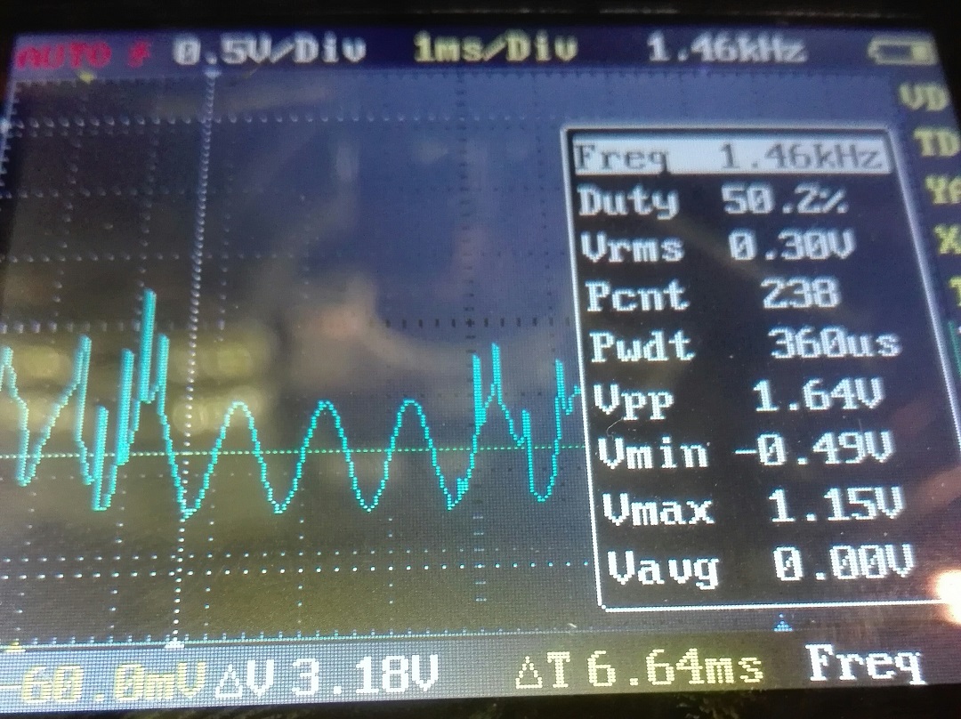

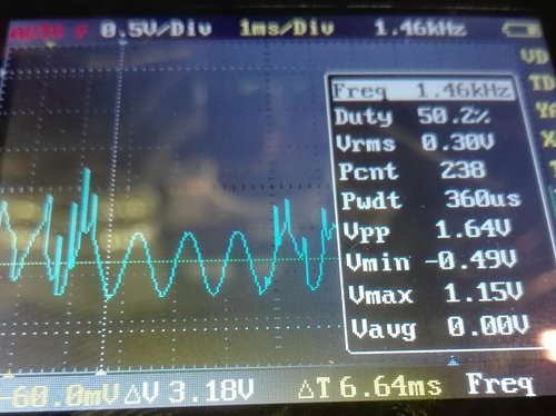

Ho applicato un segnale di 1khz di circa 25mv in ingresso sui xollettori ho ritrovato il segmale con un guadagno di circa 68. Allego foto.

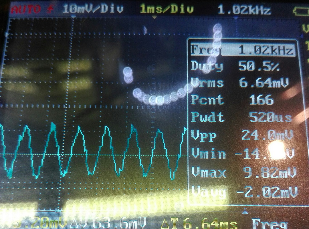

Messaggioda Foto UtenteTotolivu » 26 ott 2018, 22:00
Ecco
Uscita
Ingresso

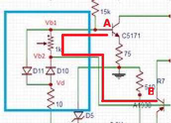

[46] Re: Cassa Stageline bk 115 finali bruciati

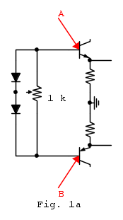

Messaggioda Foto Utenteelfo » 26 ott 2018, 23:13

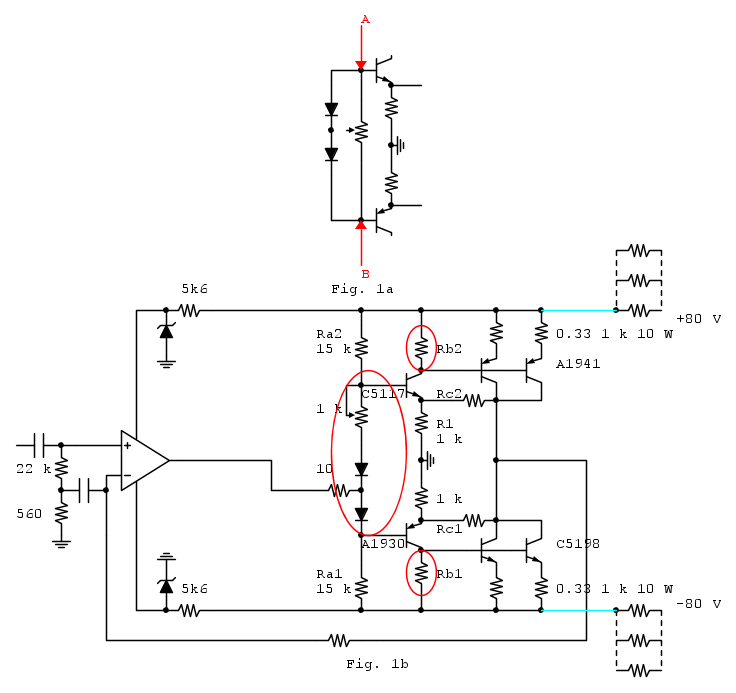

Totolivu ha scritto:Ho applicato un segnale di 1khz di circa 25mv in ingresso sui xollettori ho ritrovato il segmale con un guadagno di circa 68. Allego foto.
La misura che hai fatto e' priva di significato perche il segnale di uscita e' 'na schifezza :(
Da cosa derivano quei picchi "estemporanei" sulla sinusoide?
Il guadagno "teorico" dell'amplificatore vale
Av=\frac{22000}{560} + 1 = 40
Sto provando a scrivere una risposta "cumulativa" ai tuoi post e misure ma sta venendo un "pippone" illeggibile :( percio' provo, qui sotto, a fare un riassunto.
Io credo che sostanzialmente l'amplificatore sia funzionante, anche se con alcune criticita'
Io farei le seguenti cose in questo ordine:
1) misura - ad ampli spento e condensatori sicuramente scarichi - la resistenza tra I punti A e B della Fig. 1a
2) riporta la misura R (A-B) =
3) MOLTO IMPORTANTE ruota il trimmer finche' tra I punti A e B non leggi circa 0 (zero)
4) monta una sola coppia di finali "buoni" comprati da distributore ufficiale (RS, Mouser, Digikey....)
5) alimenta il finale tramite due resistenze da 1 kohm 10 W
6) inietta un segnale in ingresso e verifica che in uscita ci sia un segnale "plausibile" anche se distorto (distorsione di incrocio)
7) riduci progressivamente il valore delle resistenze in serie all'alimentazione (mettendone diverse in serie parallelo) monitorando il segnale in uscita
8) quando arrivi ad avere sull'alimentazione (dopo le resistenze) una tensione di 40 V o 50 V
-- 8.1) togli il segnale in ingresso
-- 8.2) ruota il trimmer da 1 kohm (nella rete di polarizzazione) monitorando la tensione ai capi delle resistenze da 0.33 ohm finche' non ottieni una tensione di circa 7 mV (corrispondenti a circa 20 mA)
-- 8.3) inietta un segnale in ingresso e verifica che in uscita ci sia un segnale "plausibile" *senza* distorsione
-- 8.4) togli il segnale in ingresso
-- 8,5 verifica che la tensione sulle resistenze sia ragionevoolmente stabile sia nel tempo, sia scaldando raffreddando (finali + piloti + diodi rete di polarizzazione)
9) togli le resistenze in serie all'alimentazione
10) incrocia tutte le dita :D
11) accendi il finale
12) misura la tensione sulle resistenze da 0.33 ohm
13) riaggiusta se necessario il trimmer da 1 kohm
14) ripeti tutte le prove e verifiche da 8.3) a 8.5)
15) monta la seconda coppia di finali
16) ripeti tutte le prove e verifiche da 8.2) a 8.5)
Le criticita' cui accennavo all'inizio sono che mi aspetto che la corrente di polarizzazione dei finali (tensione sulle resistenze da 0.33 ohm) sia "fortemente" instabile a causa della topologia del circuito.
Se divessi proporre delle modifiche (vedi componenti cerchiati di rosso in Fig 1b) per migliorare gli aspetti critici
- modifica cablaggio rete di polarizzazione
- aggiunta resistenze Rb1 e Rb2 da 100 ohm
Per il test procedere come nei punti da 1) a 16)
Foto Utenteelfo
6.819 4 5 7
Messaggi: 2828
[47] Re: Cassa Stageline bk 115 finali bruciati
Messaggioda Foto Utenteelfo » 27 ott 2018, 7:32

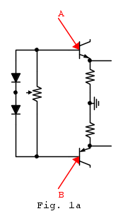

elfo ha scritto:1) misura - ad ampli spento e condensatori sicuramente scarichi - la resistenza tra I punti A e B della Fig. 1a
Volevo precisare che con i punti A e B mi riferisco " precisamente" alle basi dei driver.
I puntali vanno messi proprio sui terminali di base dei transistor come evidenziato nella figura seguente
Foto Utenteelfo

Messaggioda Foto UtenteTotolivu » 27 ott 2018, 13:45
circa 6,30 K

[49] Re: Cassa Stageline bk 115 finali bruciati
Messaggioda Foto Utenteelfo » 27 ott 2018, 14:13

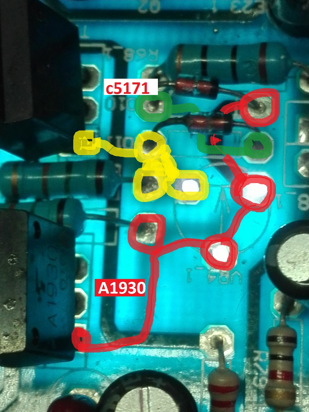

Totolivu ha scritto:rete di polarizzazione ... riporto quello corretto
Estratto dal tuo schema, con evidenziato il collegamento del trimmer da 1 kohm
elfo ha scritto:Ridisegnando il tuo schema in modo "cristiano"
elfo ha scritto:misura - ad ampli spento e condensatori sicuramente scarichi - la resistenza tra I punti A e B della Fig. 1a
Totolivu ha scritto:circa 6,30 K
Domanda: come fai a misurare 6,30 k se il trimmer e' da 1 k?
Foto Utenteelfo
6.819 4 5 7
Messaggi: 2828

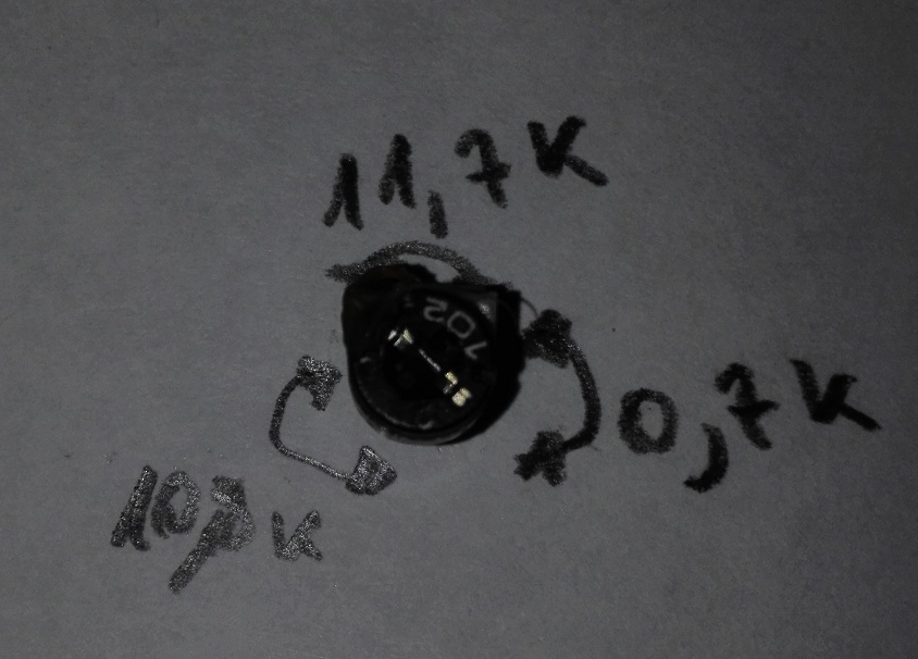

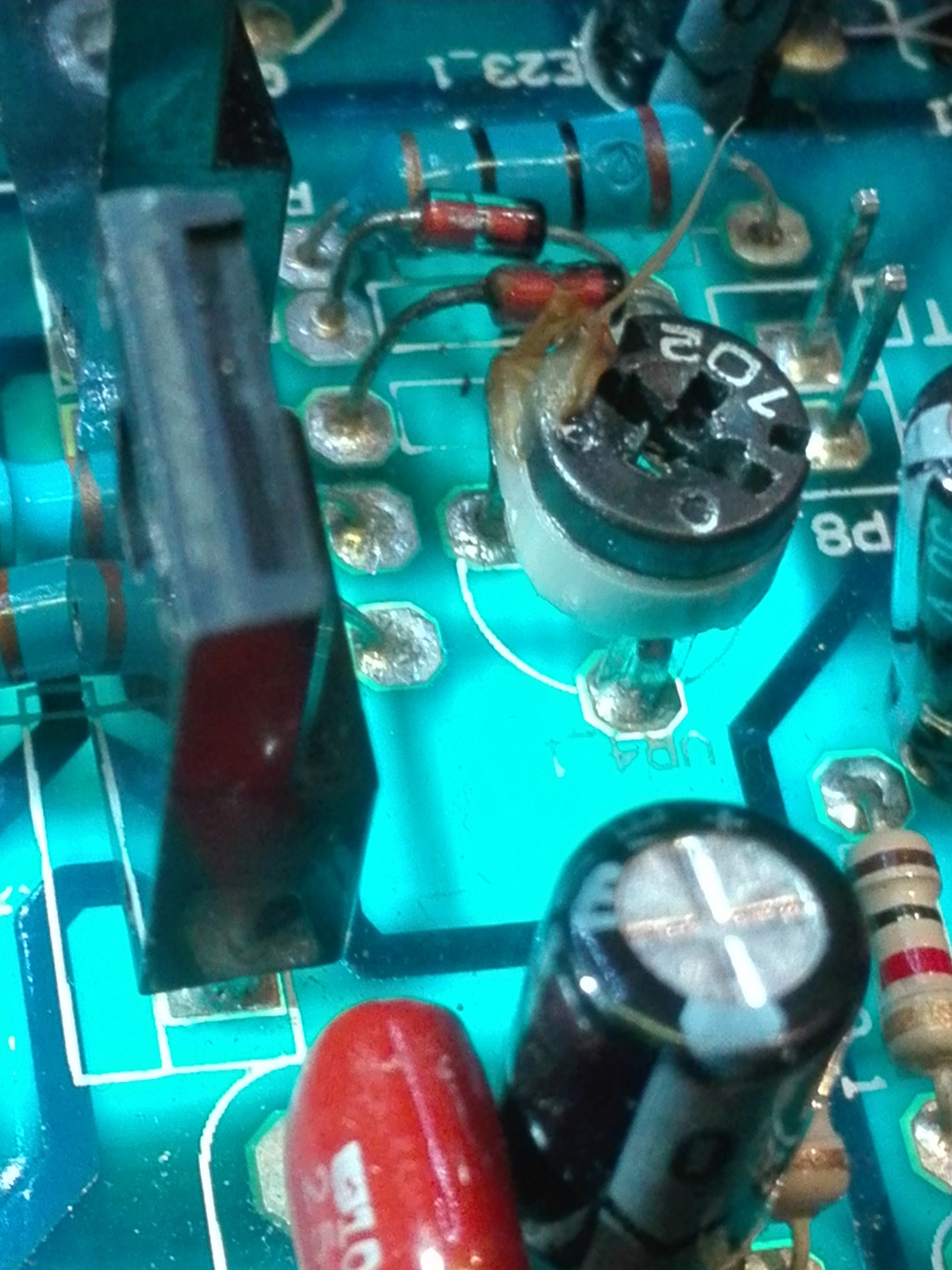

[50] Re: Cassa Stageline bk 115 finali bruciati
Messaggioda Foto UtenteTotolivu » 27 ott 2018, 16:23
elfo non finirò mai di ringraziarti per la tua IMMENSA disponibilità.
elfo ha scritto:Domanda: come fai a misurare 6,30 k se il trimmer e' da 1 k?
Ci possono essere due risposte:
1) ho cannato completamente il tipo di trimmer (allego foto) e quindi non è da 1K (ma per me la sigla 102 è 1K) :-?
2) il trimmer è alterato per cui non ha un valore coerente .... (faccio una misura dissaldandolo dal circuito).... beh in effetti la misura da un'estremità verso il cursore è 10,8K e dall'altra, sempre al cursore, è 0,7k (allego foto)
Ti allego anche una foto del PCB senza il trimmer in cui ho eindenziato le piste con il paint (fa un po' ca..re ma serve per rendere l'idea)
Tra l'altro ho misurato la resistenza tra le basi dei piloti senza il trimmer ed è circa 6K.
elfo ha scritto:La misura che hai fatto e' priva di significato perche il segnale di uscita e' 'na schifezza
Beh purtroppo anche quello d'ingresso non è un granchè, come generatore di segnale uso il cellulare con un'app che mi genera delle forme d'onda tramite l'uscita cuffie che poi collego all'ingresso con dei coccodrilli.
elfo ha scritto:Da cosa derivano quei picchi "estemporanei" sulla sinusoide?
Secondo me sono proprio le spurie nel segnale di input che vengono poi amplificate. Caso mai per le misure che mi hai consigliato userò l'oscilloscopio "grande" :lol:
elfo ha scritto:Il guadagno "teorico" dell'amplificatore vale
Mi riferivo al fatto che in uscita ho 1,64 vpp che diviso 0,024 vpp fa circa 68 quindi l'ampli sta amplificando di 68 volte l'input.
Misure trimmer
PCB senza trimmer
PCB con trimmer
