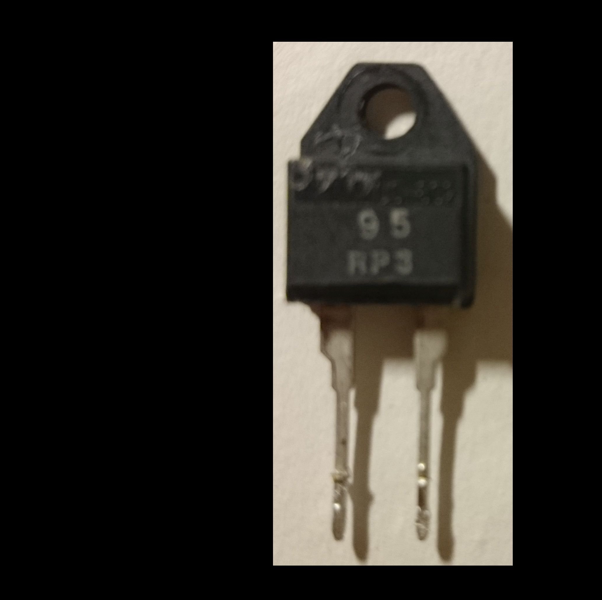

Sono in difficoltà con la riparazione dell'alimentatore switching del mio proiettore, ho trovato questo componente in corto che reputo sia uno dei diodi veloci dell'alimentatore ma reca visibile solo la scritta '95 RP3' e, inciso appena sopra, si legge ' US 802'; è abbinato al MOSFET K3935. Qualcuno sa che cosa sia e conosce degli equivalenti o sa dirmi come fare?
Qualcuno per favore sa che diodo è questo?

Se monti un qualsiasi diodo Schottky con sufficienti corrente e tensione vai sul sicuro.
Hai i dati di quell'alimentatore? Tensione e corrente massimi?

Con la sigla US 802 ho trovato il seguente datasheet:
http://www.asahikeiki.co.jp/en/images/c ... S802en.pdf
Non è un diodo ma un sensore di temperatura.
Da quello che riesco a dedurre sembra che funzioni come uno "termostato", superando un certo valore di temperatura apre il circuito a cui è collegato.
Quindi:
è normale che alla temperatura ambiente si misuri un cortocircuito.
Sottolineo che non conosco in maniera approfondita questo tipo di componente.

... e il tuo dovrebbe attivarsi (in apertura o chiusura, a seconda del modello) a 95 °C, per poi disattivarsi a 80 °C (sempre considerando quanto postato da
mrc)...
Per quanto descrivi (e per quello che si legge in foto) dovrebbe essere il modello US 802AX 095

Grazie, è proprio così e, provando empiricamente a riscaldarlo con la punta del saldatore si apre il cto anche se non posso verificare la temperatura. Strano però perché sulla scheda è presente anche un NTC. A questo punto devo reiniziare la ricerca. I mosfet e gli altri diodi sono ok.
Grazie ancora ad entrambi.
