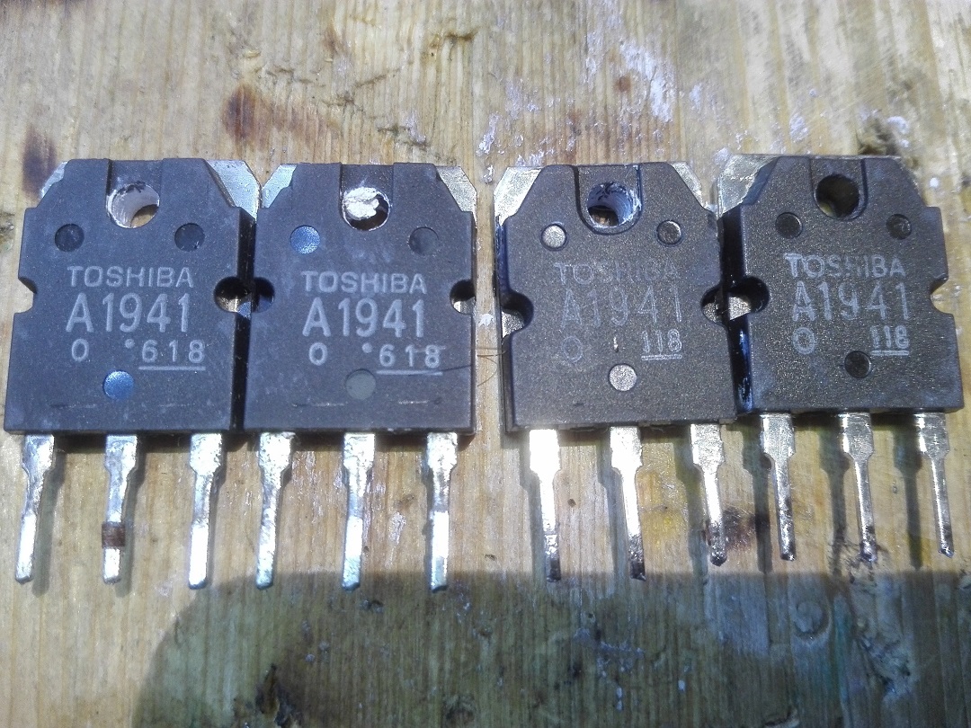

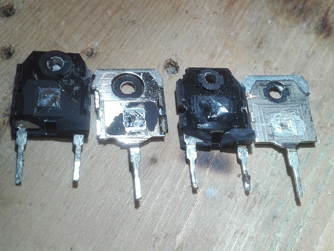

0) Occorre essere "sicuramente sicuri" che i transistor finali sono "originali" (e non "fake").
Puoi postare una foto di quelli montati all'origine sull'ampli e quelli acquistati successivamente per la riparazione, in cui si vede chiaramente la scritta/ serigrafia?
Riesci anche ad "aprirli" (tutti e due) per verificarne la dimensione del chip?

elfo ha scritto:0) Occorre essere "sicuramente sicuri" che i transistor finali sono "originali" (e non "fake").
Prova a leggere:
https://www.engon.de/audio/toshiba%20tr ... kes_en.htm
http://sound.whsites.net/counterfeit.htm
NOOO non ci posso credere ?%
A sinistra quelli originali
A sinistra quello originale
Comunque adesso li ho ordinati da ipertronica (milano) che mi sembra molto affidabile, ho preso altro materiale e non ho mai avuto noie, li ho chiamati e spiegato loro il problema "transistor fake", loro si servono da un distributore ufficiale e garantito. Speriamo. Arriveranno fra qualche giorno.

Le foto che hai postato sono molto interessanti: la marchiatura e soprattutto la dimensione del chip sono assai esplicative.
Grazie ancora.

Sono arrivati i chip "BUONI", non ho avuto, purtroppo, il tempo materiale di fare la prova da te suggerita, ma fatto sta che la cassa con questi transistor va alla grande.
Senza la dritta dei chip tarocchi ed il tuo incoraggiamento, probabilmente, non sarei riuscito a ripararla.
Per correttezza ho riferito dell'accaduto al negozio e, giustamente, cadevano dalle nuvole, comunque chiederanno conferme al loro fornitore. Nel frattempo mi hanno "donato" 2 coppie di transistor di altra fornitura per verificarne la bontà... mi sa che utilizzerò lo schema di test da te proposto almeno ne vediamo il risultato. A presto.
