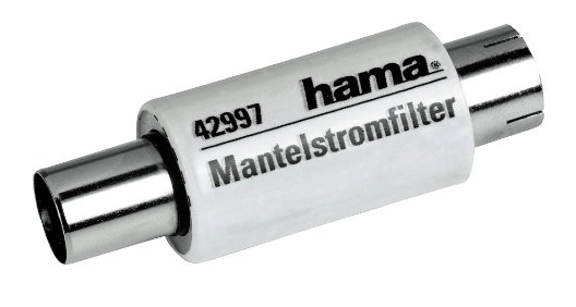

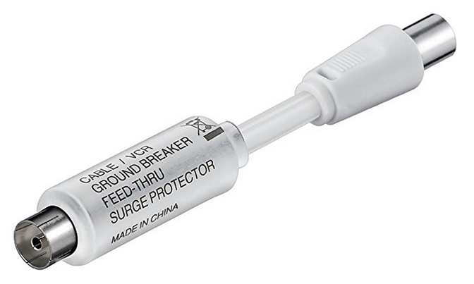

[46] Re: Consiglio protezione fulmini e sbalzi di tensione
Messaggioda Foto UtenteFranco012 » 5 nov 2018, 1:11
Ti serve un filtro tipo questo (connettore RCA):
Filtro per antenna.
Lo trovi sempre su Amazon.

Per il televisore di mia suocera ho acquistato questo:
Filtro per cavo d'antenna (senza messa a terra).
Non perché fossi fiducioso nelle caratteristiche di protezione (non so nemmeno quali siano) ma perché mia suocera voleva poter staccare agevolmente il cavo d'antenna tutte le sere prima di andare a letto, e questo filtro costa come un paio di connettori maschio-femmina che avrei dovuto comunque acquistare.

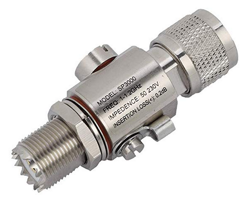

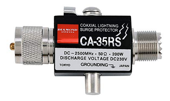

Sicuramente esisteranno filtri di qualità migliore, come questi che hanno la messa a terra (e che costano molto di più, circa una ventina di euro, sempre su Amazon):
Filtro per cavo d'antenna con messa a terra.
A fattor comune, tutti questi filtri introducono una leggera attenuazione del segnale (dell'ordine di qualche decimo di decibel) che in un impianto con un buon segnale è inavvertibile (tutti canali televisivi si vedono come prima), mentre negli impianti in cui il segnale è già scarso all'origine potrebbe dare qualche problema (del tipo non vedere alcuni canali).
Sulla reale efficacia di questi dispositivi non mi pronuncio.
