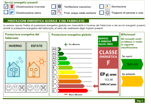

lillo ha scritto:http://forum.acca.it/it/termus/id33941/eph-nd-limite.html
vedi ultimi due post
:cry: peggio ancora !!
Io ho pure l'APE e il file CENED+2 possibile che da nessuna parte viene riportato?
Ma allora nell'Enea cosa devo mettere?
Help me :?

non puoi vedere l'indice di prestazione dell'edificio di riferimento?
Foto Utentelillo
20,5k 7 12 13
Messaggi: 4176
Località: Nuovo Mondo
[473] Re: Come compilare allegato E per detrazione ENEA?
Messaggioda Foto UtenteDuracell » 27 giu 2018, 17:44
Ma è quello sulla prima pagina di cui all'allegato? :roll:
Foto UtenteDuracell
575 3 3 6
Messaggi: 2525
Iscritto il: 2 ott 2009, 11:55
[474] Re: Come compilare allegato E per detrazione ENEA?
Messaggioda Foto Utentelillo » 27 giu 2018, 17:48
no.
e non credo sia un dato leggibile dall'APE.
su Termus lo visualizzi a schermo.

Foto UtenteDuracell leggo solo ora la tua richiesta. Ma sei sicuro che venga richiesto quel dato per il cambio di serramenti?
Foto Utentepaolo a m
5.337 1 2 4
Messaggi: 1802
[476] Re: Come compilare allegato E per detrazione ENEA?
Messaggioda Foto UtenteDuracell » 29 giu 2018, 9:56
Ciao Paolo, peccato che hai letto solo adesso il mio post, perché dopo aver dannato 2 gg ho scoperto come dici tu che i dati ape non andavano inseriti nel mio caso di sost. serramenti per appartamento singolo :cry: :cry:
Grazie comunque per il tuo intervento O_/
