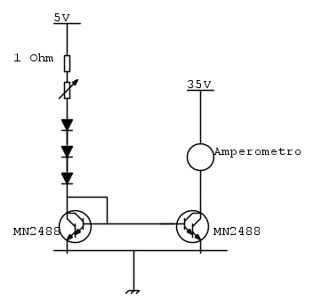

Buongiorno,
Volendo testare la capacità di corrente di un alimentatore, non avendo resistori variabili da molti watt stavo provano con una configurazione a specchio di corrente di questo tipo:
regolando il trimmer vorrei regolare corrente assorbita sull'altro darlington usato come carico.
Provo prima alimentando l'altro ramo sempre a 5V e funziona abbastanza bene, cioè le correnti nei due rami sono piuttosto simili considerando le differenze nei guadagni di corrente e di soglia, ma per quello che mi interessa va bene così.
Il problema lo ho quando alimento l'altro ramo a 35 V.
Non appena collego, la corrente inizia a crescere senza limite e senza alcun legame con l'altro ramo e nel giro di 1/2 secondi a 10A spengo tutto per non bruciare tutto.
Ovviamente senza i 5V il ramo a 35V non conduce.
Qualche idea? O_/

Gli specchi fatti a transistori discreti hanno prestazioni decisamente scadenti, quelli a Darlington anche peggio :(
Metti due resistenze uguali sugli emettitori, 1 ohm o giu` di li`, dipende se vuol salire molto di corrente o no. Meglio sarebbe un operazionale che controlli la corrente del transistore cosi` ti togli quasi tutte le derive termiche.

IsidoroKZ ha scritto:Gli specchi fatti a transistori discreti hanno prestazioni decisamente scadenti, quelli a Darlington anche peggio :(
Su quello non c'è dubbio ma che da un lato passino 100mA e dall'altro 10A ed oltre (non posso sapere il valore che raggiungerebbe) mi sembra ben altro che "scarsità" di questa configurazione a discreti.
Probabilmente starò sbagliando qualcosa io che non riesco a vedere.

Per costruire un generatore di potenza di corrente io andrei molto liscio con un operazionale in base, retroazionato sullo shunt. Regolati con gli offset in modo da gestire anche lo startup e avrai un sistema potente e stabile.
Trovi indicazioni all'inizio di questo articolo: https://www.electroyou.it/brabus/wiki/carico_attivo
