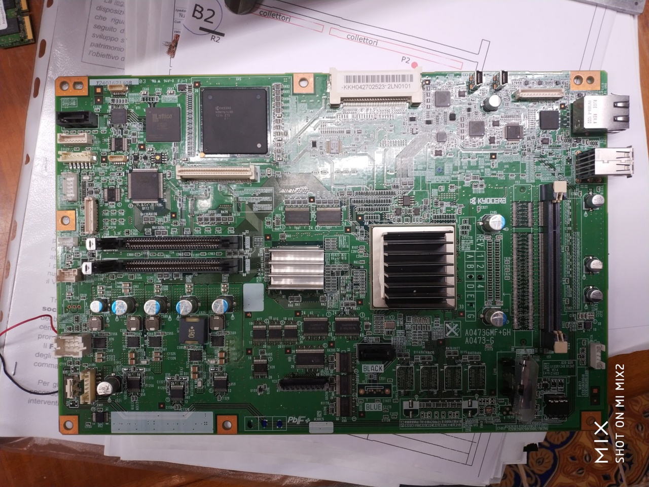

Messaggioda Foto Utentechanger74 » 12 nov 2018, 16:47
brabus ha scritto:Stai pur certo che il problema è da un'altra parte. Se hai dichiarato i condensatori "in corto" perché il tester suona, l'approccio è decisamente errato.
Parti misurando le tensioni di standby, se quelle sono a posto passi al passo successivo (power-up vero e proprio).
Indispensabili manuali tecnici, schemi, tutto ciò che può fornire informazioni sul sistema. Il fusibile da 4A è saltato, certo, ma quale linea alimenta? Magari abbiamo a che fare con un banale crowbar.
Ciao Brabus, grazie per il consiglio. Purtroppo non ho il disegno logico della scheda ma solo il service manual dove sono indicate le tensioni di in e out in ogni piedino di attacco. Il fusibile che è saltato alimenta uno dei 5 stadi di ingresso composti dal Doppio MOSFET con in serie un bobina e 3 condensatori in parallelo. La mia prima semplicistica ipotesi è che c'è ne sia uno realmente in corto di condensatore e quindi trasferisca il corto anche agli altri.

Messaggioda Foto Utentebrabus » 12 nov 2018, 17:37
Io indagherei ulteriormente in direzione Mosfet. Ti suggerisco di controllare banalmente la continuità elettrica fra i Gate e rispettivamente Drain e Source. Nel caso in cui un Mosfet del genere sia bruciato, la probabilità di avere il Gate in corto con D o S è generalmente molto alta. Se invece non trovi continuità, i MOS potrebbero essere perfettamente sani.
La scheda non sembra danneggiata. Hai già provato a sostituire banalmente il fusibile?
Tieni conto che in circuiti del genere si può misurare la continuità elettrica e ottenere tranquillamente un "beep" anche se il ramo sotto esame è sano: le correnti sono talmente alte e i carichi talmente pesanti (leggi: bassa impedenza) da essere visti come cortocircuiti anche quando perfettamente funzionanti.
Alberto.

Messaggioda Foto Utentechanger74 » 12 nov 2018, 18:58
Brabus la continuita e la giunzione dei mosfet è la prima cosa che ho provato. Sono dei K0389, ho scaricato il data sheet per capire il collegamento dei piedini ma testando la continuita o la presenza della giunzione non mi dà che non sono in corto. In effetti ci sono diversi condensatori in parallelo, non è detto siano gli elettrolitici, affianco ad essi ci sono anche quelli SMD in parallelo. Cosa consigli di sganciare per primi ? Il fusibile l'ho già baypassato con uno classico ..ma non cambia nulla, per quello che sto cercado di capire dove sia il corto. Allego la foto della scheda giusto per capire di cosa stiamo parlando.

Messaggioda Foto Utentesetteali » 12 nov 2018, 20:08
Anch'io nutro forti dubbi su questi condensatori in corto-circuito, se non ci sono, come dice @brabus componenti discreti in corto, cosa che è tra le prime da controllare, passerei ai condensatori multistrati SMD , di questi si ne ho trovati in corto-circuito, in genere erano in parallelo agli elettrolitici o comunque in parallelo alla linea di alimentazione dei vari circuiti.
Non ho capito perché hai cambiato il fusibile.
Alex

Messaggioda Foto Utentebrabus » 13 nov 2018, 10:04
changer74 ha scritto:Brabus la continuita e la giunzione dei mosfet è la prima cosa che ho provato. Sono dei K0389, ho scaricato il data sheet per capire il collegamento dei piedini ma testando la continuita o la presenza della giunzione non mi dà che non sono in corto.(...)
Non ti dà che non sono in corto --> la doppia negazione mi comunica che sono in corto! L'Italiano lo parlo poco ultimamente, forse ho perso un po' di capacità di comprensione.
Facciamo chiarezza: i Mosfet hanno tipicamente tre terminali: tra quali coppie di terminali hai verificato la continuità elettrica? G-S, S-G, G-D, D-G, D-S, S-D?
Hai controllato la tensione di standby?
Hai il datasheet del controller al quale asservono i Mosfet sospetti?
Hai sostituito il fisubile e non cambia nulla --> si brucia di nuovo?
Alberto.
