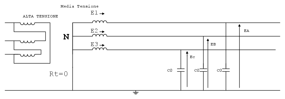

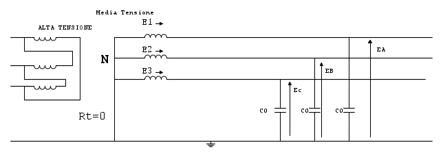

[20] Re: dubbio guasto franco a terra neutro connesso a terra (BT
Messaggioda Foto Utentementos » 12 nov 2018, 23:37
Allora, provo a rispondere a entrambi.
Innanzitutto grazie mille a coulomb, perché mi ha indirizzato in un thread che mi ha perfettamente chiarito i concetti.
Consideriamo un sistema elettrico trifase (per semplicità considero una sola linea) con neutro connesso francamente a terra.
Si tenga presente che, in virtù del fatto che le impedenze associate alle capacità omopolari delle fasi della linea sono molto maggiori rispetto alle impedenze serie di queste, nel modello sotto riportato trascuro le impedenze serie (ai fini qualitativi di ciò che vogliamo studiare e discutere risulta lecito).
Ipotizzando che la terna di alimentazione sopra riportata sia simmetrica diretta di alimentazione, qualora andassi a misurare la tensione tra fase-terra di ogni singolo conduttore avrei una situazione del tipo riportata a sinistra dell'immagine di sotto (condizione ideale e assenza di guasto).
In altre parole, essendo:
E_A=E_1; E_B=E_2; E_C=E_3 (1)
Le tensioni tra fase e terra di ogni singolo conduttore formano una terna simmetrica diretta.
Affinché valga la relazione (1) sopra riportata, sto ipotizzando ovviamente una serie di semplificazioni, quali ad esempio aver trascurato le impedenze serie di ogni conduttore della line, etc….
Immagine

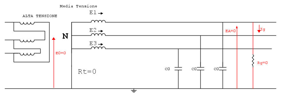

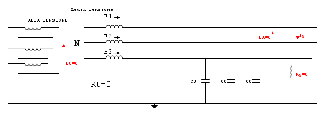

Supponiamo di avere un guasto franco a terra e, pertanto, la situazione riportata nella figura di sotto.
Sotto tale ipotesi si ha la situazione riportata in Figura qui sotto.
Supponendo che R_g=0 (guasto franco), la tensione tra fase e terra E_A=0 poiché viene in tal caso “cortocircuitata” (scusate la “brutalità” con cui giustifico certe cose, è giusto per andare al dunque ed essere rapido).
Il centro stella però, a differenza del caso di un sistema a neutro isolato (caso esaminato all’inizio del thread), è vincolato a terra perché la resistenza R_t=0, e dunque il potenziale di terra assume lo stesso valore del centro stella, in condizioni di guasto e in condizioni normali di esercizio (in altre parole, la c.d.t. tra la terra e il centro stella è nulla).
Di conseguenza:
- La fase E_1=0;
- Il potenziale del centro stella e la terra assumono lo stesso valore.
Inoltre, ipotizzando che la corrente di guasto transiti prevalentemente nella resistenza R_t=0 (percorso a minima impedenza), si ha che anche in condizioni di guasto è lecito assumere che E_2= E_B e E_3= E_C, dunque:
- Le tensioni sulle fasi “sane” assumono il potenziale di tensione stellata.
Inoltre, in considerazione del fatto che R_t= 0 si ha che la tensione omopolare E_0= 0.
Se quanto ho appena riportato è corretto, abbiamo analizzato due situazioni:
sistema con neutro isolato con guasto franco: in caso di guasto la tensione omopolare assume il valore della tensione di fase, la fase guasta va a zero e le tensioni sane vanno in sovratensione al valore della tensione concatenata;
sistema con neutro connesso direttamente a terra e guasto franco: in caso di guasto la tensione omopolare è nulla (perché Rt=0), la fase guasta va a zero (perché Rg=0) e le tensioni sane rimangono al valore assunto dalla tensione di fase.
Nel caso in cui Rt è diverso da zero, ho tutte le situazioni intermedie tra i due casi sopra citati (neutro isolato e neutro connesso direttamente a terra).
Ci sarà dunque una certa c.d.t. su Rt e, conseguentemente, la tensione omopolare è diversa da zero (spostamento del centro stella) e le tensioni sane andranno in sovratensione.
I due casi “estremi” sono il neutro direttamente a terra e il neutro isolato.
Come mai mi sono confuso?
In realtà mi ha confuso il libro che riporta la seguente affermazione, e generalmente io parto sempre dal presupposto che i libri sono “sacri” e se non capisco qualcosa sono io il problema e non loro.
Il libro in questione riporta la seguente affermazione (nell’argomento della messa a terra con resistenza Rt).
<<Quando si verifica un guasto monofase a terra di resistenza nulla, il centro stella del trasformatore assume verso terra una tensione di poco inferiore alla tensione di fase (differisce dala tensione di fase per la piccola c.d.t. attraverso le impedenze-serie della rete).
Le fasi non affette da guasto si portano quasi alla tensione concatenata, come nel caso della rete esercita con neutro isolato.>>
Siamo d’accordo che è una cosa errata? Io mi sono confuso per quello.
Spero di essere stato chiaro in questo risposta.
Grazie mille
