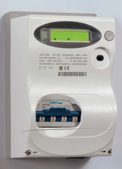

Lo stato dell'arte dovrebbe ricadere nella situazione riportata da
Danielex ha scritto:Se così allora i montanti sono competenza del gestore di rete (...)
La linea che arriva al contatore(e contatore compreso, ovviamente) è competenza del fornitore, i cavi che escono da ogni contatore e vanno alle varie utenze, come ad esempio l'ascensore o gli appartamenti, sono di competenza del condominio o dei singoli proprietari.
Se i contatori si trovano negli appartamenti, lungo le montanti avreste cavi di pertinenza del fornitore e cavi di pertinenza condominiale in quanto:
tommy100 ha scritto:(...) sono sicuro che i 2 quadri al piano terra "pilotano" le linee trifase verso il locale argano dell'ascensore e verso il locale dove sono installate le pompe dell'impianto autoclave (...)
(presumendo che lì, al piano terra, o ancora prima, sia posizionato il relativo contatore).
tommy100 ha scritto:(...) le linee elettriche entranti dall'esterno (vano fusibili), a parte i quadri ascensore e autoclave, alimentano direttamente la montante che gestisce i vari piani, senza passare attraverso alcun contatore, giusto ?
cosa intendi scrivendo "i vari piani" ?
Se intendi "appartamenti", parrebbe di si, dato che i contatori li avete in casa.
tommy100 ha scritto:(...) In tal caso, nell'eventualità di rifacimento della montante, chi interviene,
il gestore, oppure i lavori possono essere affidati ad una generica ditta di impianti ?
un intervento su tutti i cavi, in teoria, coinvolgerebbe due soggetti: fornitore e condominio(generica ditta di impianti).
Potrei aver scritto qualche inesattezza, vediamo se ci sono osservazioni da parte di altri.

.....per "i vari piani" intendevo i diversi pianerottoli dove sono
situati gli appartamenti.
Comunque i contatori sono installati all'interno degli appartamenti.
poiché non ho le chiavi dei quadri elettrici (dovrei chiedere all'amministratore)
ho difficoltà a fare le foto. Vi invio la foto di un contatore trifase identico a quelli
montati all'interno dei quadri (autoclave e ascensore)

tommy100 ha scritto:(...) Vi invio la foto di un contatore trifase identico a quelli
allora troverebbe conferma quanto riportato nel post [11].
Comunque, quel che sin'ora è stato scritto qui potresti confrontarlo con ciò che ti direbbe l'amministratore, se domandassi a lui.
