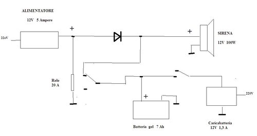

Allora come da altro post, trovato su alixpress una SIRENA a 12 V dicono 100W (???) e fico con telecomando
433 MHz a 4 canali che premendo fa 4 suoni diversi.... ottimo quello che cercavo.
PROBLEMA COME LA ALIMENTO ?
Nel senso ho in casa solo alimentatori swtching da 12 V 5 ampere che credo vadano bene per sta 100W vero ?
solo nel caso il ladro tolga il 220 V volevo metterci una batteria in tampone da 12V 7A
ma il dubbio e' come la collego ?
credo in parallelo ma con un DIODO vero ?
Solo che il mio DUBBIO e'..... se normalmente e' alimentata a solo 12V dello switching non e' troppo poco e malgrado il diodo dalla parte della batteria di back-up puo succedre qualcosa ? o avete qualche idea migliore. :shock:
PS per la ricarica al limite me la carico io ogni tanto con un caricabtterie che ho gia', staccandola e
ricaricandola a parte .

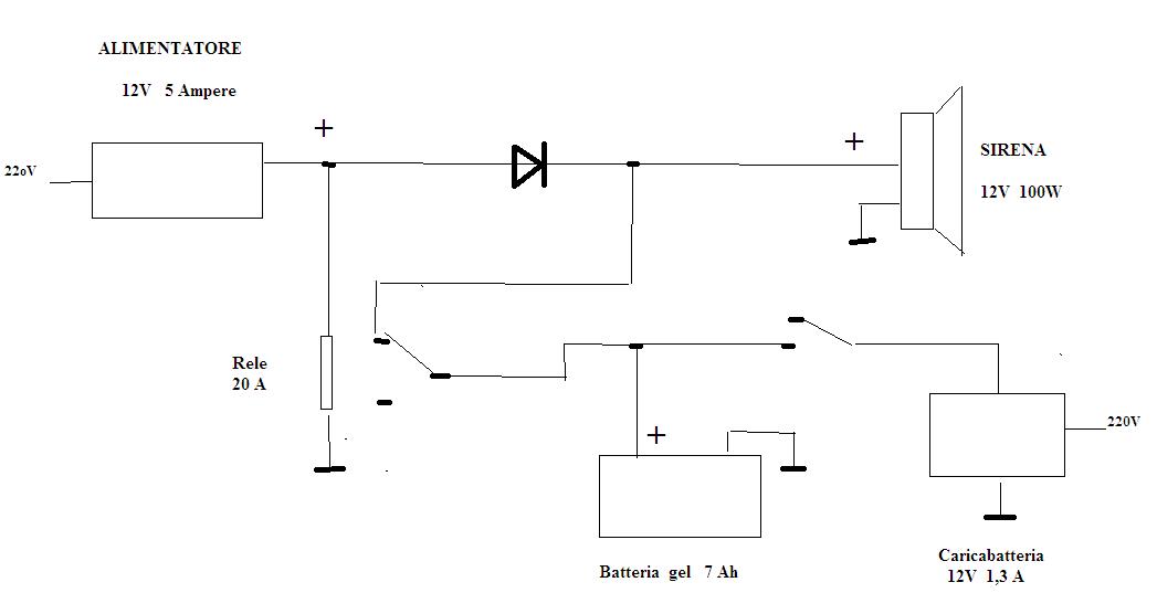

[6] Re: Aiuto per alimentare con back-up in tampone ?
Messaggioda Foto Utentetinto101 » 16 nov 2018, 17:52
visto che interessa anche a me mi accodo alla discussione io farei il tutto cosi ?
che ne pensate ? potrebbe funzionare cosi ?

[7] Re: Aiuto per alimentare con back-up in tampone ?
Messaggioda Foto Utentestefanob70 » 16 nov 2018, 23:18
tinto101 ha scritto:che ne pensate ? [b]
potresti finire nella serie dei "nuovi mostri" su striscia la notizia..
-schema elettrico pessimo...
-simbologia convenzionale relè sbagliata
-mancanza di nomenclatura sui contatti..diodo..etc

[8] Re: Aiuto per alimentare con back-up in tampone ?
Messaggioda Foto Utentetinto101 » 19 nov 2018, 11:34
beh ovvio fatto a mano con paint !
a parte questi banali considerazioni.... c'e qualche ERRORE? e se si mi potresti magari
gentilmente dire dove e cosa potrei correggere, almeno da stare sui commenti propositivi
e costruttivi ?

[9] Re: Aiuto per alimentare con back-up in tampone ?
Messaggioda Foto Utenteclaudiocedrone » 19 nov 2018, 12:35
Banali ? Il regolamento del forum (che hai accettato al momento della iscrizione) detta che gli schemi si inseriscono disegnati con FidoCadJ, hai violato il regolamento usando paint, non mi pare così tanto banale... :mrgreen:
Consigli costruttivi ? Rispetta il regolamento del forum per favore, grazie.
