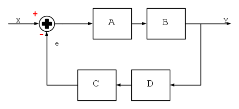

Forse per chiarirti bene le idee dovresti guardare su un qualche testo le basi dei controlli automatici o teoria dei sistemi dove queste cose sono spiegate bene. Senza quelle basi rischi di fare solo della confusione.
Provo a farti un altro disegno cercando di farti capire a grandi linee il concetto:
In un sistema di questo tipo, il guadagno dell'intero sistema in retroazione è del tipo:
(al denominatore c'è il
perché la retroazione è e negativa). I termini indicano:
è il guadagno del ramo diretto (cioè del sistema senza retroazione); nell'esempio
è il guadagno di anello ossia il guadagno che ottieni moltiplicando tutti i guadagni dei blocchi presenti sull'anello; nell'esempio
Quindi il guadagno complessivo del sistema retroazionato nell'esempio è pari a:

Certo hai ragione, sono io che ho voluto capire tutto subito e forse troppo in fretta. La stabilità non l'abbiamo ancora trattata, ma solo accennata e sto confondendo le cose.
Comunque grazie per l'aiuto e per il tuo tempo
