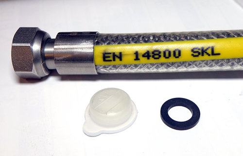

  1. le guarnizioni fornite di serie con un altro tubo simile (destinato ad un'altra abitazione) sono in materiale gommoso, di colore nero;

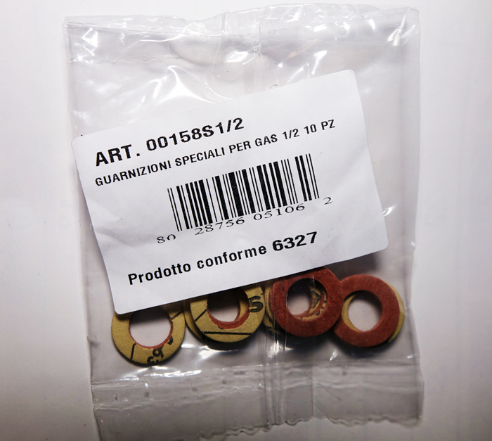

  2. al Bricoman ho trovato un kit con guarnizioni dichiarate apposite per uso con gas GPL, di materiale fibroso (marrone scuro da un lato, marrone molto chiaro dall'altro);

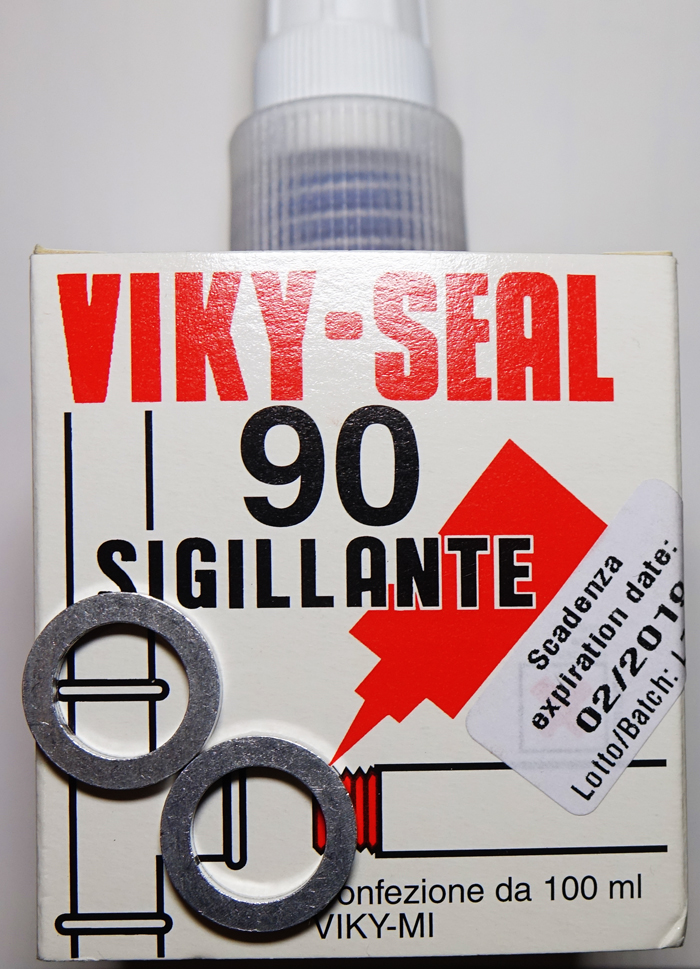

  4. in un negozio di ferramenta mi hanno detto che le guarnizioni più adatte sono quelle in alluminio, da impiegare insieme con un apposito sigillante che polimerizza in tre ore (il VIKY-SEAL), altrimenti senza sigillante è difficile ottenere una perfetta tenuta;
Guarnizione fornita insieme con il tubo per il gas.
Guarnizioni acquistate al Bricoman.
Guarnizioni in alluminio + sigillante.

La guarnizione in gomma nera (quella nella prima foto) viene fornita con il tubo, ma è separata, e si trova sotto il tappo di plastica che protegge l'ingresso del tubo.
Quello in figura è infatti un tubo nuovo, che ho acquistato per un'altra abitazione.

Io ho impiegato regolarmente quelle del "secondo tipo", in fibra, sempre su impianti con tubo in acciaio.
Non sapevo dell'esistenza del VikySeal, mi informerò.

Penso che il sigillante (quello indicato o altri) sia necessario in quanto le guarnizioni di alluminio, pur essendo di materiale relativamente morbido, difficilmente possano assicurare una buona tenutà là dove le sedi di appoggio non siano perfettamente piane, e il serraggio non sia particolarmente "energico". Al contrario, le guarnizioni in fibra, o meglio ancora in gomma, si deformano molto facilmente, adattandosi anche a sedi con superfici irregolari, e la coppia di serraggio utile è meno critica (ovviamente senza esagerare, né troppo, né troppo poco).

Il fatto è che non c'è univocità di pensiero nemmeno tra i termoidraulici professionisti*... comunque ricordo che i tubi per gas che si trovavano in commercio circa ventanni fa o più erano tutti corredati di guarizione di alluminio ma già all'epoca spesso le sostituivamo con quelle di "gomma" in quanto spesso capitava che nel serraggio quelle di alluminio, se il tubo si spostava un po', si "pizzicassero" generando un bordino che le rovinava irrimediabilmente... a un certo punto ci ritrovammo ad avere una scatoletta colma di guarnizioni di alluminio nuove tolte dai tubi e inutilizzate :mrgreen:
