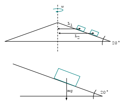

dimaios ha scritto:Un disegno FidoCADJ per poter ragionare collettivamente è troppo ? :roll:
Ho provato a fare dei vettori ma ho solo trovato il modo di fare piccole freccette (nella libreria) tra l'altro nemmeno orientabili, c'e' un howto di come disegnare vettori su FidoCADj?

Messaggioda Foto Utentedimaios » 18 nov 2018, 21:15
claudiocedrone ha scritto::-) Ma certo che no Foto Utentedimaios, se vuoi postarlo fai pure :mrgreen:
Ecco Foto Utenteziomangrovia. Ora puoi modificare il disegno e completarlo senza scuse.
Vediamo a che punto si spinge la buona volontà. :roll:

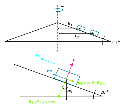

Messaggioda Foto Utenteziomangrovia » 18 nov 2018, 23:50
dimaios ha scritto:Ora puoi modificare il disegno e completarlo senza scuse.
E' sufficiente così ?

[29] Re: Approssimazioni e accelerazione centripeta
Messaggioda Foto Utentedimaios » 19 nov 2018, 10:50
Secondo te la forza centrifuga ( o quella centripeta ) come sono dirette ?
Se devi fare un bilancio di forze si inizia sempre con l'indicare la direzione ( e il modulo ) delle medesime e poi le si scompone a seconda dei casi sulle direzioni di interesse.

[30] Re: Approssimazioni e accelerazione centripeta
Messaggioda Foto Utenteziomangrovia » 19 nov 2018, 15:43
dimaios ha scritto:Secondo te la forza centrifuga ( o quella centripeta ) come sono dirette ?
La forza centripeta è rappresentata dalla forza attrito (che ho chiamato nel grafico F_c ed è diretta verso il centro del cono, permette il moto circolare.
Le forze in gioco sono sono l'attrito e la forza peso, entrambe avente la stessa direzione parallela al piano di appoggio valigia ma verso opposto. La risultante delle forze è la forza centripeta.
Quando la forza di attrito è più piccola della componente del peso parallela al piano, viene a mancare la forza centripeta e la valigia cade. Fintanto che sono uguali la valigia rimane al suo posto e ruota sul nastro.
Che cosa ho sbagliato?!?!?
