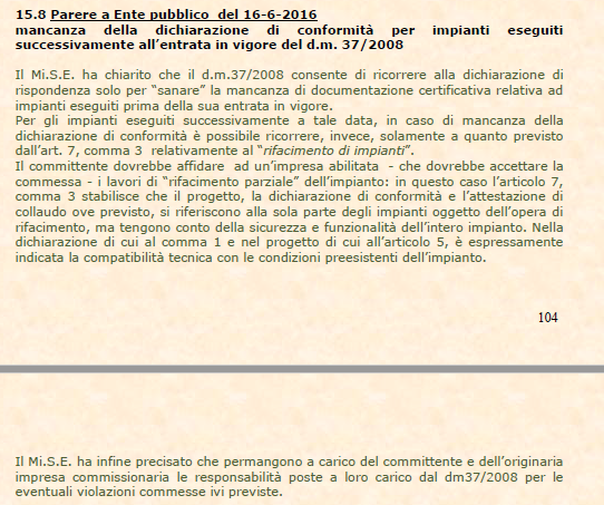

Una possibilità di soluzione è suggerita in un parere del ministero:
Il testo è ricavato dalla raccolta dei "PARERI MISE DM 37/2008".

Sì, l'avevo letta anch'io, ma sono presenti troppi "condizionali", inoltre, in quel caso, si prende in esame un lavoro non concluso, un lavoro sospeso.

il committente riferisce che il responsabile tecnico della ditta esecutrice dell'impianto, è raramente reperibile, e comunque inventa scuse incredibili pur di prendere tempo, l'ultima per esempio era quella di aspettare sino a febbraio perche sarebbero usciti gli incentivi per il fotovoltaico (l'impianto e stato installato a Marzo 2018). Capite con che personaggio questa persona è incappata! Ora mi chiedo, dalla lettura dell'articolo postato da Paolo,art.7 comma 3, se faccio una modifica fittizia all'impianto, tipo aggiungere un sezionatore, potrei riprodurre col consenso del committente una nuova DI.CO ? (lavoro presso una ditta abilitata ai lavori elettrici)
