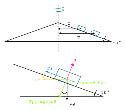

Quindi se fai ruotare una pallina su una circonferenza la forza centrifuga non è normale all'asse ?

dimaios ha scritto:Quindi se fai ruotare una pallina su una circonferenza la forza centrifuga non è normale all'asse ?
Si in effetti ci avevo pensato ed ero fortemente insicuro se fosse parallela al piano o normale all'asse.
E' perpendicolare all'asse del cono vero?

Certo, la direzione è normale all'asse di rotazione.

Dammi un pochino di tempo che riposto il disegno fatto correttamente, ok?

Qualcuno mi può dire se adesso il disegno è corretto?

E la forza d'attrito dove è indicata ? :roll:

dimaios ha scritto:E la forza d'attrito dove è indicata ? :roll:
E' F_s

A me sembra che F_s sia la proiezione della forza F_c.

dimaios ha scritto:A me sembra che F_s sia la proiezione della forza F_c.
A questo punto chiedo un aiutino !
