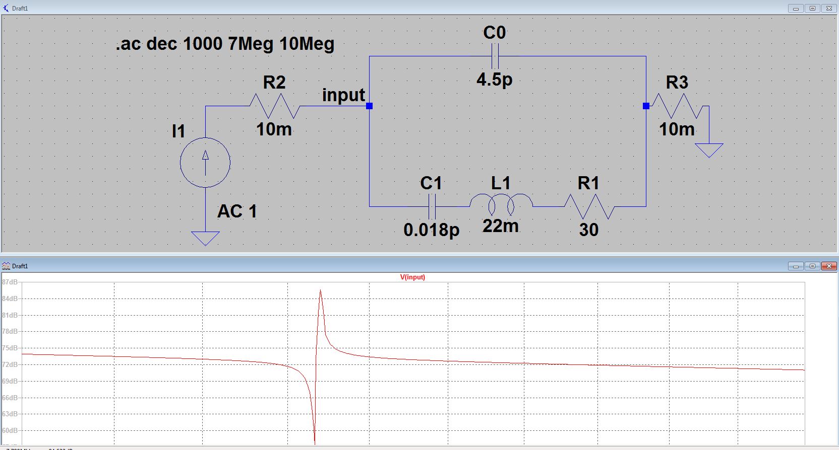

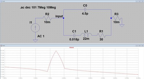

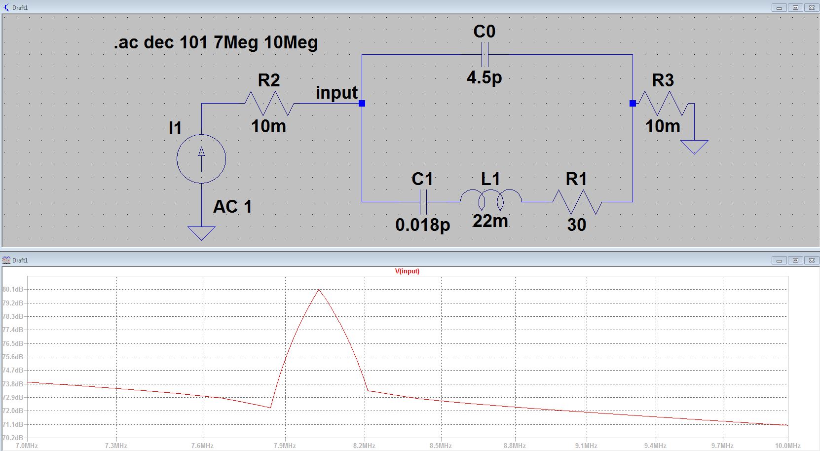

Sto simulando il modello equivalente di un cristallo di quarzo in LTSPICE, la frequenza di risonanza e anti risonanza per i valori del circuito simulati sono vicine a 8 MHz. In LTSPICE ho usato un generatore di corrente per misurare l´impedenza del modello. Essendo il generatore di corrente 1 A, misuro l´impedenza banalmente misurando la tensione al nodo “input”. Quello che mi sorprende è che la risonanza (ovvero dove l´impedenza è minima) è molto piccola e quasi non si vede se si confronta con il picco della anti-risonanza. Sto sbagliando qualcosa ? Assumendo che quello che sto misurando è Zp = (Z0Z1)/(Z0+Z1) perché non vedo una chiara risonanza ?

Aggiungi un po' di punti alla tua simulazione...
Prova per esempio con
Codice: Seleziona tutto
.ac dec 10000 7Meg 9Meg

è vero! la risonanza è naturalmente molto "piccata" e non avrei mai potuto vederla con 100 punti. Grazie.

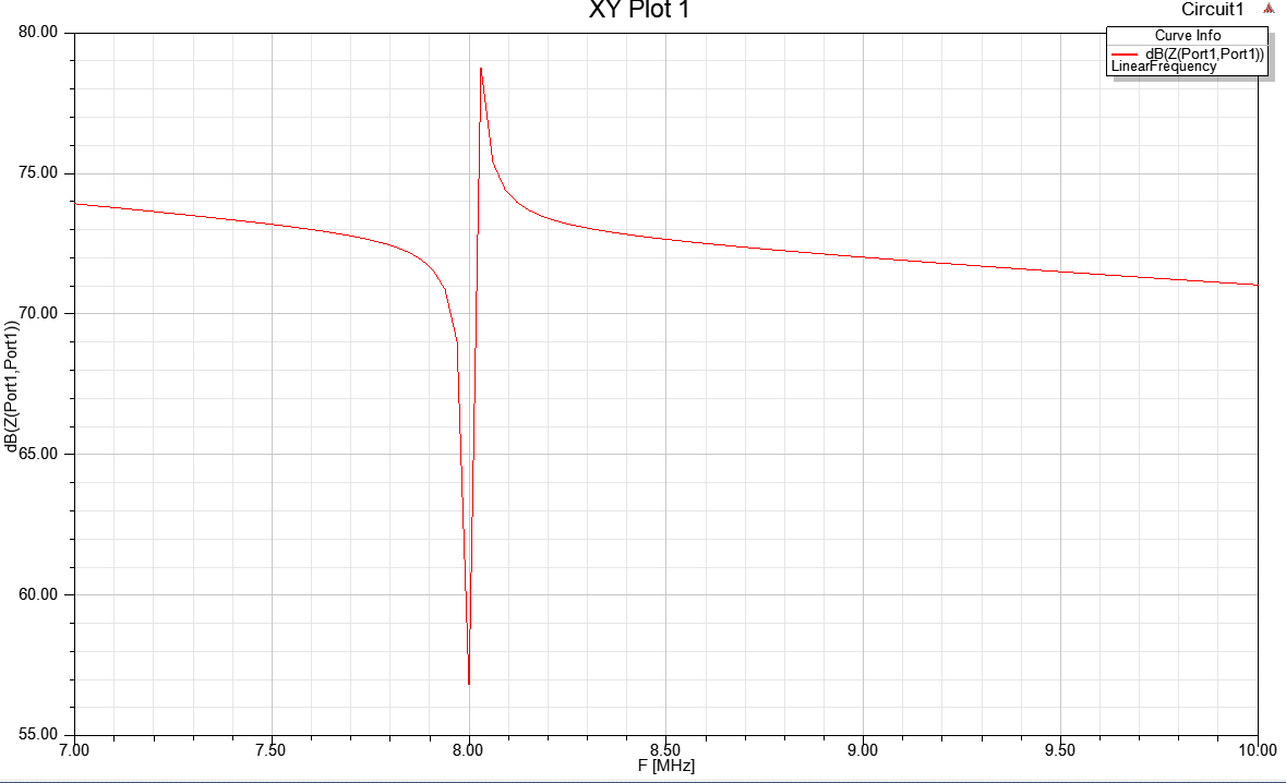

Hai messo un numero sufficiente di punti in frequenza per vedere bene cosa succede?
A me risulta questo:
Edit: ho postato senza fare refresh e vedo che mi avete anticipato
