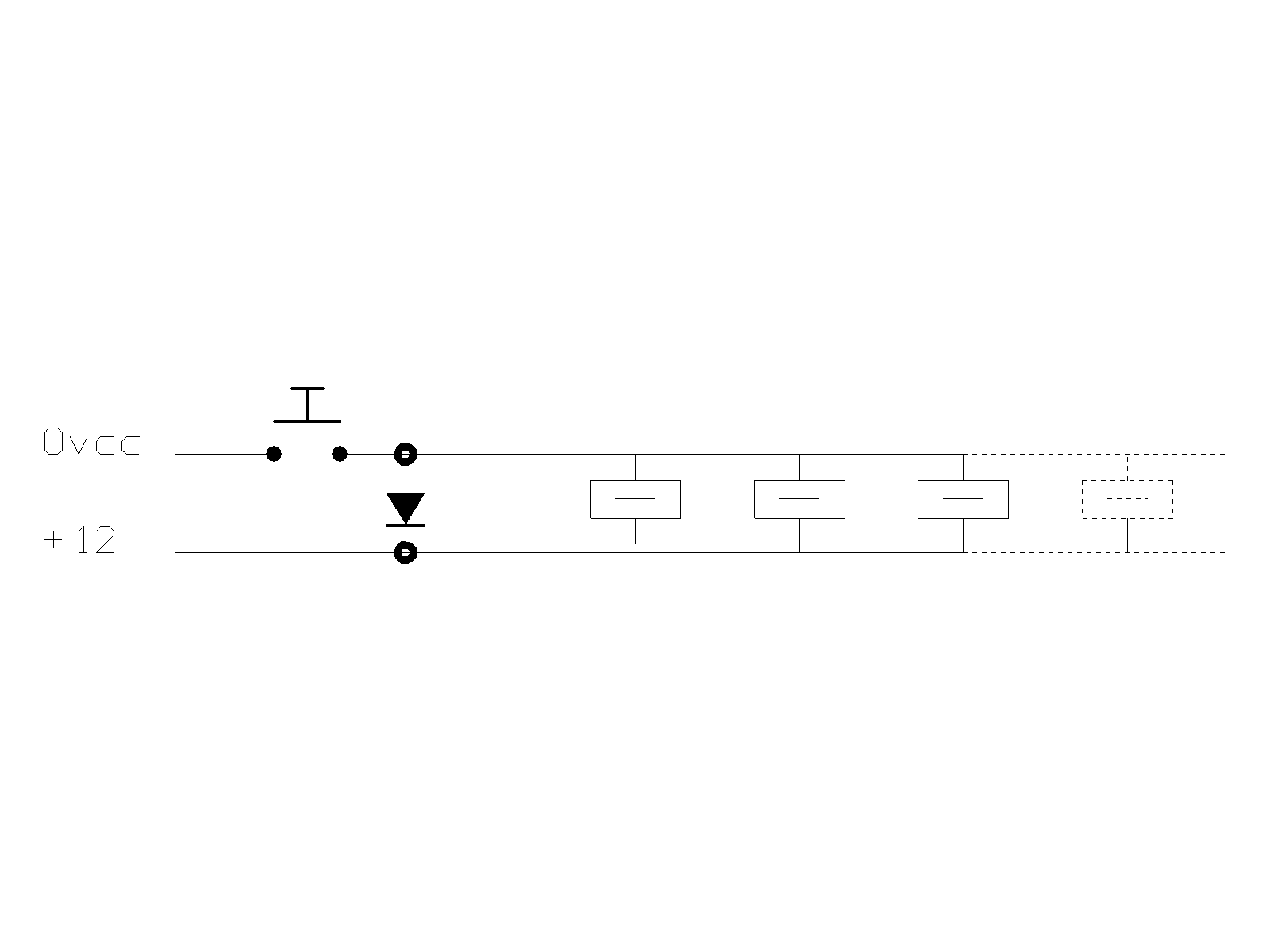

Devo comandare 13 rele con un unico pulsante e tensione di 12vdc
È buona norma installare un diodo in controposizine alla bobina .I rele' sono del tipo finder sul suo zoccolo.
Se installo un unico diodo fra l' uscita del pulsante in questo caso positiva e il negativo non è sufficente?

Se i relè sono tutti in parallelo si puoi usare un solo diodo anche se il diodo normalmente serve nel caso il relè venga comandato da un componente attivo e serve ad evitare la sua distruzione.

E se si mette direttamente ai morsetti posotivo e negativo dell alimentatore?
Non ci sono altri componenti

Se metti tutti e 13 i relè in parallelo ed in parallelo all'alimentatore, del diodo ne puoi fare anche a meno.
Il pulsante dome lo metti?
Quando stacchi l'alimentatore i relè non staccano subito !
perché non fai uno schema in fidocadj e spieghi maggiormente cosa vuoi fare?

Dal mio punto di vista (e se non capito male la richiesta): se devi attivare i relè con un pulsante e non c'è nient'altro di elettronico (transistor, integrati, led..) collegato tra il pulsante e le bobina dei relè, secondo è inutile inserire anche il diodo, perché non ha niente da proteggere :-)

Se non metti il diodo, i contatti del pulsante scintillano di più alla apertura, invecchiando più rapidamente.
Dipende da quante operazioni prevedi di fare: 100, 1000, 5000 ?. O_/
Se usassi relè con bobina per AC e li alimenti con 12 volt alternati non serve il diodo.

ora non sono a casa quando torno vi posto uno schema
Comunque l'alimentatore non viene mai spento e anche se venisse i rele sono eccitati solo se tengo premuto il pulsante

Ecco Cosa pensavo

Per me il diodo non serve... comunque male non fa. Vedete voi O_/

Anzi, fai una semplice prova: anzichè il pulsante, prova a fare il contatto con due fili spellati e vedi se c'è qualche scintilla, con e senza il diodo ( :mrgreen: ) così ci togliamo il dubbio e dormiamo tutti tranquilli.
