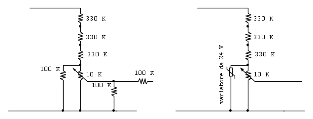

ho letto il post e mi sono messo a pensare e poi mi è venuto a mente che anni fa avevo fatto qualcosa di simile per fare delle misure sull'alta tensione dei TV a colori, anche se poi non l'avrò usata più di due volte ( le prove
) in ogni modo avevo fatto lo schema con il varistore.
Metto anche un altro schema che usa delle resistenze da 100 K come protezione di un'eventuale interruzione del trimmer, è vero che la lettura deve correggere la piccola differenza che le tre resistenze introducono, ma non credo che sia dannoso per la lettura, invece con il varistore non ci sono differenze.
Ho scritto varistore da 24 V, ma anche tensioni superiori vanno bene.

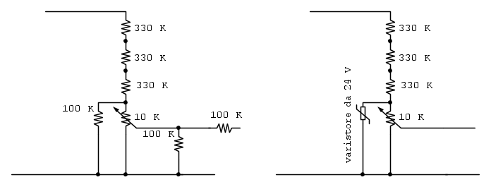

Il partitore resistivo è la strada giusta da seguire. È anche quello che usano i produttori profesciònal (vedi per esempio Pfiffner).
Ma non s'ha da fare un'arraffazzonatura di roba messa insieme alla meglio...
Ad alta tensione i resistori hanno anche un coefficiente di tensione.
Ci sono componenti accoppiati termicamente, calibrati e garantiti.
https://www.mouser.it/ProductDetail/Cad ... fzfTw.link
Questo per esempio ti fa una divisione 1000:1 e fintanto che non ci metti in ingresso 5 kV non succede nulla di pericoloso.
La vera domanda da farsi è: cosa fare con il segnale? Conviene condizionarlo in loco con un piccolo microcontroller (o Arduino se ci si vuole far del male) e trasmettere il segnale su una linea digitale isolata. Qui ci sono diverse possibilità, dipende un po' dai gusti dell'OP, dalle condizioni in cui si misura e altre cosette...

setteali ha scritto:invece con il varistore non ci sono differenze.
Quel varistore si deteriorerà gradualmente trasformando il valore misurato in una lotteria fino a quando sarà in corto.
Se si vuole proteggere il tutto da sovratensioni va usato uno scaricatore a gas in serie ad un varistore messi direttamente a cavallo dell'"alta" tensione.
Per proteggere l'uscita meglio usare un TVS dimensionandolo generosamente in modo che faccia troppo leakage.

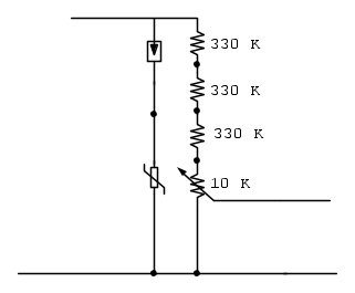

Ciao @boiler,
in pratica te diresti di seguire questo schema.
Ma se dovesse interrompersi il trimmer nel lato basso, sull'uscita avremmo quasi tutta la tensione .
