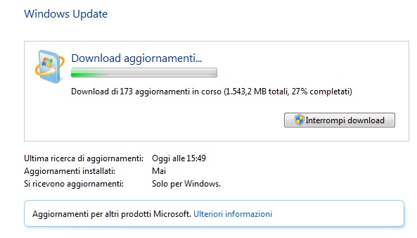

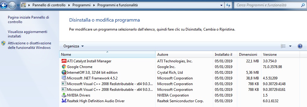

Ciao ragazzi, ho voluto adoperare oggi WSUS consigliatomi d Arkeo2001, ho realizzato il DVD, selezionato Windows7, x64.
Ho avviato WSUS, ha eseguito da solo delle operazioni in ms-dos, ma andando nella finestra "disinstalla un programma" ho visto che sono state installate 2 cosette...(Microsoft Visual C)
Come se non avesse installato quei grossi pacchetti che io chiedevo. Infatti pocodopo Windows mi informava che erano disponibili nuovi aggiornamenti (173, circa 1,5Gb !!!) da scaricare dalla rete... ?%
Come mai?.........

Messaggioda Foto Utentemouse72 » 6 gen 2019, 13:30
Dimenticavo una cosa importante: il DVD che ho creato ha una dimensione di circa 4Gb, quindi credo che dentro ci siano i pacchetti, ma alla fine di "Updateinstaller", nella finestra dei programmi installati non trovo nulla di così tanto pesante dei pacchetti KB.
Ne è la dimostrazione che dopo "Windows Update" mi informa che sono disponibili 173 aggiornamenti e ho atteso almeno 5 ore per scaricarli da rete..
Quindi qualcosa non va...
Ditemi voi
