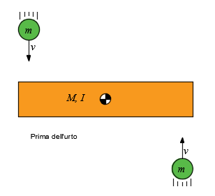

Invece di rispondere al messaggio precedente, ti propongo di analizzare un caso un po' diverso che rende più evidente quanto affermato prima.
Immagina il solito piano senza attrito dove i corpi sono liberi di muoversi e di ruotare. La gravità agisce perpendicolare al piano (1).
Una barra omogenea di massa M e momento di inerzia I (2), è immobile come in figura. Due dischi di massa m ciascuno, sono lanciati con velocità v dal basso e dall'alto con direzione perpendicolare al lato lungo della barra e pari distanza l dal centro di massa.
I due dischi urtano la barra nello stesso istante con urto perfettamente elastico e vengono respinti indietro lungo la stessa direzione con velocità v'. La barra entra in rotazione con velocità angolare \omega.
Considerando ora la grandezza 'quantità di moto' p intesa come somma del modulo della quantità di moto di ogni corpo e la grandezza 'momento angolare' L intesa come somma del modulo del momento angolare di ogni corpo, determina qualitativamente il loro valore prima e dopo l'urto. In seguito, rispondi alle seguenti domande:
1. Si è conservata la quantità di moto?
2. Si è conservato il momento angolare?
3. Ci sono forze esterne che agiscono sui corpi?
Una volta fatte queste considerazioni, sarà più facile riprendere il caso precedente.

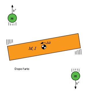

Messaggioda Foto Utenteziomangrovia » 23 dic 2018, 18:10
Allora per la quantità di moto ecco le mie riflessioni:
considerando il piano xy dove sono appoggiati i due corpi, non vedo forze esterne che agiscono lungo la direzione x e y; noto la forza di gravità che è "controbilanciata" dalla reazione del piano ed entrambe si sviluppano sull'asse Z.
Non vedo nemmeno vincoli, inizialmente avrei detto che la quantità di moto si conserva ma poi ho pensato all'urto elastico dove si conserva l'energia cinetica.
Prima dell'urto:
K_p=\frac{1}{2}mv^2+\frac{1}{2}mv^2
Dopo l'urto
K_d=\frac{1}{2}mv^2+\frac{1}{2}mv^2+\frac{1}{2}I \omega^2
Ciò significa che una parte dell'energia cinetica aventi i due corpi prima dell'urto si è trasferita alla barra per cui mi verrebbe da dire che la quantità di moto non si conserva.
Se dovessi scrivere la quantità di moto prima dell'urto:
mv+mv
Dopo l'urto: mv'+mv'
Non essendoci moto traslazione della barra, in quanto è colpita a pari distanza da due corpi di uguale massa e velocità, non ho inserito la quantità di moto della stessa nell'equazione.
L'unico modo per cui ritengo che la qdm non si conservi è la lampadina dell'energia cinetica come sopra indicato, ma sono stato tratto in inganno: non ci sono vincoli, né forze esterne al sistema dei tre corpi né forze non conservative.
Per il momento angolare non ci sono forze esterne che agiscono in direzione x ed y che generano momento rispetto all'asse Z passante nel baricentro della barra per cui il momento angolare in prima battuta avrei detto che si conserva ma non mi torna!
Prima dell'urto la barra è ferma per cui posso dire che il momento angolare vale zero, ma dopo l'urto vale I \omega per cui c'e' qualche contraddizione.
In sintesi né qdm né momento angolare si conservano.
Dove sbaglio la mia analisi?

Prima dell'urto:
q=2mv
L=0
Dopo l'urto:
q=2mv'
L=I\omega
Né la quantità di moto, né il momento angolare si conservano. Ciò che avviene è che una parte della quantità di moto si trasforma in momento angolare. La parte che si trasforma è determinata dalle caratteristiche fisiche e geometriche del sistema.
Sulla base di questa evidenza, ti invito a rileggere [4] e riformulare i dubbi che avevi esposto in [5].
