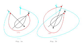

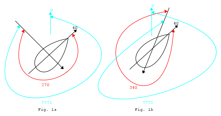

Fermo restando quanto hanno scritto gli ottimi Foto UtenteDrCox e Foto UtenteGuidoB qui sotto trovi un esempio semplificato che *non* tiene conto della velocita' della nave (che si suppone ferma).
Nella Fig. 1a ci sono I valori del tuo esempio 40, 270
Nella Fig 1b ci sono I valori 40, 340
Quanto vale ???1 ? Risposta 40 + 270 = 310 come da te calcolato
Quanto vale ???2 ? Risposta 40 + 340 = 380 -> 20

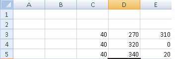

Posti nelle celle C3 , D3 I due valori, la formula excel e':
Codice: Seleziona tutto
=IF((C3+D3)>=360;(C3+D3)-360; C3+D3)
Excel versione inglese
=SE((C3+D3)>=360;(C3+D3)-360; C3+D3)
Excel versione italiana (non ho modo di provarla)

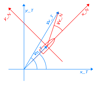

Messaggioda Foto UtenteGuidoB » 20 dic 2018, 2:30
Ricordo una magistrale lezione del mio professore di Fisica I, che ci aveva mostrato come risolvere il seguente problema:
dato un osservatore A, che vede un osservatore B muoversi rispetto a lui di moto tridimensionale qualsiasi, e un oggetto puntiforme C, anch'esso in moto tridimensionale qualsiasi rispetto ad A, calcolare la traiettoria, velocità ed accelerazione del punto C viste da B.
A me sembrava un problema che mai mente umana aveva potuto risolvere.
Invece in un paio d'ore ci ha spiegato tutto, comprese l'accelerazione centrifuga e l'accelerazione di Coriolis, in modo molto elegante utilizzando l'algebra vettoriale.
Nel tuo caso basta quindi applicare la formula generica del cambio di sistema di riferimento della velocità spiegata dal professore, ulteriormente semplificata dal fatto che entrambi i moti sono bidimensionali (visto che sono paralleli alla superficie del mare), e non sono funzioni del tempo.
Però come ho detto i miei ricordi sono arrugginiti, e i miei appunti si trovano a qualche migliaio di chilometri da me.
Peccato... :(
______________________________________________________________________________________
Ma possiamo provare a ragionare per passi.
Abbiamo la velocità della nave rispetto alla Terra e la velocità del vento rispetto alla nave.
Vogliamo calcolare la velocità del vento rispetto alla Terra.
Come primo passo possiamo calcolare la velocità del vento rispetto a un sistema di riferimento solidale con la Terra, ma orientato come la nave.
Come secondo e ultimo passo, possiamo calcolare la velocità del vento rispetto a un sistema di riferimento solidale con la Terra e orientato come la Terra (cioè il sistema di riferimento della Terra).
Il sistema di riferimento della nave è indicato in rosso, quello della Terra in azzurro.
Legenda:
Vv_N = Velocità del vento rispetto alla nave
Vn_T = Velocità della nave rispetto alla Terra
Vv_T = Velocità del vento rispetto alla Terra
Se ci riesco domani sera faccio i conti... ora devo andare a nanna!

[15] Re: Formula calcolo vento excel
Messaggioda Foto UtenteGoofy » 20 dic 2018, 7:25
In questo caso si vede chiaramente quanto il calcolatore analogico (riga, compasso e squadra) sia più elegante di quello digitale.
Per usare barbaramente un foglio di calcolo basta scomporre le velocità in due direzioni ortogonali.

[18] Re: Formula calcolo vento excel
Messaggioda Foto UtenteDrCox » 20 dic 2018, 16:16

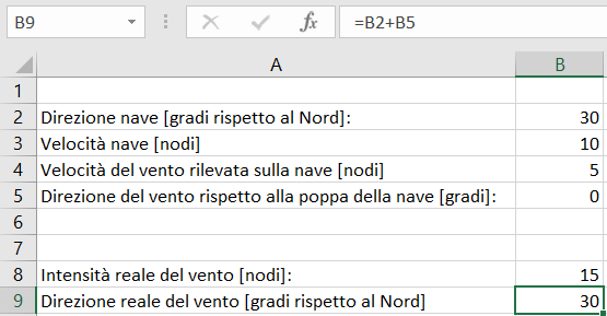

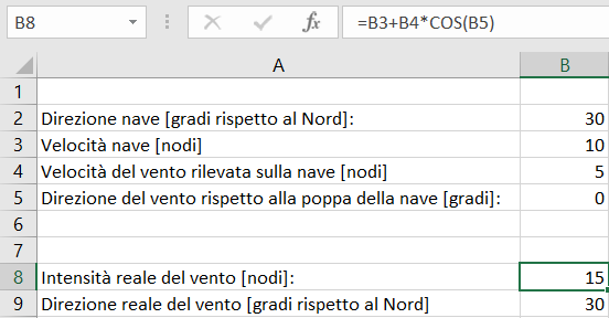

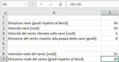

Non capisco il senso di tutte queste complicazioni. L'OP chiedeva una formula per ricavare il vento reale, in termini di intensità e direzione. perché complicarsi la vita scomponendo i vettori in componenti ortogonali nel piano, quando ragionare in termini di "modulo e fase" fornisce dei risultati molto più semplici ed intuitivi?
La stima dell'intensità del vento, partendo dalla rilevazione della sua intensità e direzione relativa rispetto alla nave, è del tutto indipendente dalla sua direzione reale.
excel2

[19] Re: Formula calcolo vento excel
Messaggioda Foto UtenteMarcoD » 20 dic 2018, 17:28
Allora, forse avevo capito male, il problema è invertito:
dato intensità e direzione rispetto lo scafo del vento relativo e velocità
e rotta della nave si vuole calcolare l'intensità del vento assoluto (la direzione non interessa).
potrebbero essere errati :!:
Nel mio esempio:
Data velocità nave 10 nodi
vento relativo di 11,44 nodi con angolo rispetto allo scafo di 42,8 gradi
si calcola l'intensità vento di 20 nodi.
Il tuo calcolo excel ottiene tali risultati ?
Vrel = 11,44 nodi
Vnav = 10 nodi
Vventoass = Radquadrata di (( Vnav+ Vrel*cos(42,8))}\^2 + (Vrel*sen(42,8)^2) = 20 verificare il calcolo
Vventoass = \sqrt  {( Vnav+ Vrel \cdot cos(42,8))^2 + (Vrel \cdot sen(42,8))^2}    = 20
