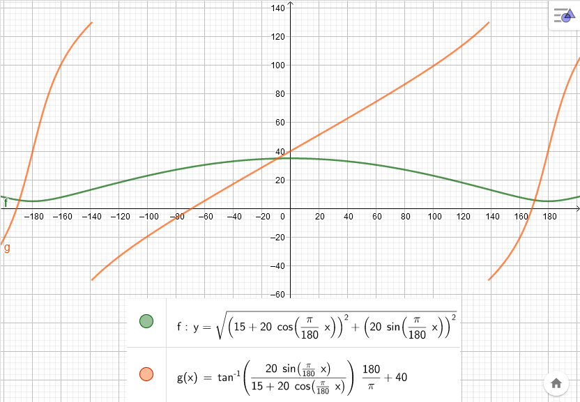

Messaggioda Foto UtenteGuidoB » 23 dic 2018, 0:42
Bello, geogebra :ok:
Velocità e angolo del vento rispetto a terra al variare dell'angolo del vento rispetto alla nave (Vn_T = 15 nodi, Vv_N = 20 nodi, θ = 40º)
