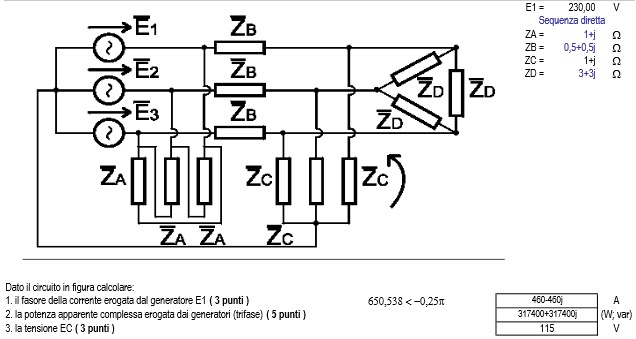

Salve a tutti,
qualcuno saprebbe gentilmente indicarmi come trovare la tensione sull'impedenza ZC ?
Grazie mille!

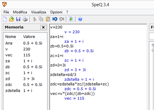

Messaggioda Foto Utentelillo » 9 gen 2019, 17:11
dovevo consigliare un software a un amico e ne ho approfittato per vedere se lo so ancora usare io. :D
PS: con ovvio significato dei simboli...spero.
