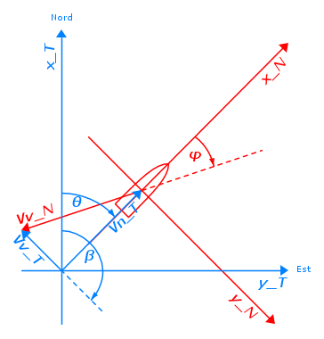

schumy91, sono stato un po' preso ultimamente, ma non mi sono dimenticato del tuo problema.
Con le indicazioni che mi hai dato, visto che in navigazione gli angoli girano in senso orario, mentre in trigonometria in senso antiorario, bisogna invertire i segni degli argomenti di seno e coseno, e invertire il risultato dell'arcotangente.
Inoltre bisogna aggiungere 180º (o π radianti) agli angoli del vento, perché è a 0º il vento che ti soffia da prua e non il vento in poppa, è a 0º il vento che soffia da Nord e non quello che soffia verso Nord.
Le formule corrette quindi dovrebbero essere:
Ma siccome (per proprietà della trigonometria)
e
le formule possono diventare, più semplicemente:
Se il divisore dell'argomento dell'arcotangente va a 0, bisogna considerare l'arcotangente pari a
La rappresentazione grafica è speculare rispetto alla precedente (con gli angoli quindi che girano in senso orario e gli assi x e y scambiati), e i vettori indicanti la velocità del vento con i versi invertiti:
Legenda:
Vv_N = Velocità del vento rispetto alla nave
Vn_T = Velocità della nave rispetto alla Terra
Vv_T = Velocità del vento rispetto alla Terra
e
.La rappresentazione grafica è speculare rispetto alla precedente (con gli angoli quindi che girano in senso orario e gli assi x e y scambiati), e i vettori indicanti la velocità del vento con i versi invertiti:
Legenda:

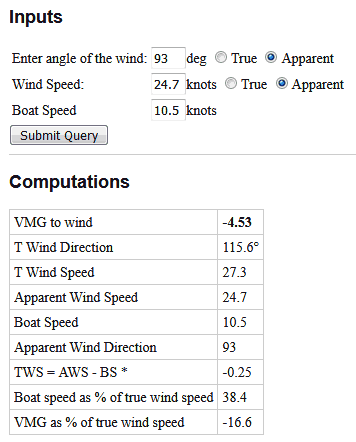

GuidoB non ci sono problemi. Io nel frattempo sono riuscito ad avere dei dati reali con nave in movimento, li scrivo così magari si possono verificare con le formule.
Prua Nave= 246°
Velocità Nave= 10.5 nodi
Velocità Vento Relativo= 24.7 nodi
Direzione vento relativo= 093°
I risultati dovrebbero essere velocità 28 nodi e direzione 005°

Con questi dati che passi:
applicando le formule che ho ottenuto:
i risultati sono:
nodi
(riconducibili a
nell'intervallo
In questa pagina di Wikipedia sono riportate le formule:
Applicandole ai tuoi dati, i risultati sono:
nodi
La velocità corrisponde a quella che ho ottenuto io. La formula che ho ottenuto io e quella di Wikipedia sono probabilmente equivalenti, dovrebbe essere sufficiente qualche passaggio per dimostrarlo.
L'angolo invece è diverso, quello ottenuto da me (361,55º) è 246º in più di 115,55º.
La differenza è che io ho considerato anche la rotta della nave (246º che ho sommato), quindi l'angolo che ho trovato (361,55º ovvero 1,55º) è relativo al Nord geografico.
L'angolo dato dalla formula di Wikipedia (115,55º) invece è relativo alla rotta della nave, quindi bisogna ancora aggiungergli 246º per trovare l'angolo relativo al Nord geografico.
Alla fine entrambi i risultati sono corretti, sono due cose diverse.
Questo calcolatore online dà gli stessi risultati delle formule di Wikipedia (arrotonda a una sola cifra decimale):
