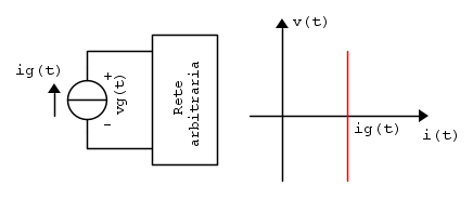

Facciamo un passo indietro.
Un generatore di corrente ideale, come avrai gia' visto nel tuo corso di elettrotecnica, e' un bipolo in grado di erogare una corrente
quando e' collegato ai capi di un circuito arbitrario.
Facciamo riferimento alla figura seguente:
Quando la corrente ig e' nulla, il generatore di corrente e' assimilabile ad un circuito aperto. Infatti, per qualsiasi valore di tensione ai suoi capi, la corrente e' nulla.
Quando eroga la corrente ig, il generatore e' in grado di erogarla per qualsiasi valore di tensione ai suoi morsetti.
Perché e' chiamato generatore di corrente?
Dalla caratteristica sopra riportata si evince che il generatore e' in grado di erogare la corrente assegnata per qualsiasi valore della tensione ai suoi capi.
In pratica si comporta come un resistore non lineare controllato in tensione, ma lascia perdere questo aspetto altrimenti ti confondi ancora di piu'.
Un oggetto del genere ovviamente non esiste.
Vuoi un esempio di generatore di corrente (potresti cercarlo sul web, ma devi saper cercare dato che la lista di risultati ti fornisce un mare di spazzatura: gruppi elettrogeni in primis)?
Bisogna andare in un laboratorio. In questi luoghi troverai un apparecchio chiamato alimentatore da banco, caratterizzato da una tensione massima di alimentazione e da una corrente massima. Superati questi valori l'apparecchio si rompe.
Senza scendere troppo nei particolari (che non conosco nemmeno io... sono un povero tirafili
), fra le diverse funzioni e' presente quella di generatore di corrente.
In pratica si imposta il valore di corrente al di sotto di quella massima erogabile dall'apparecchio e la tensione (in automatico o manualmente) e' portato a valori sufficientemente elevati rispetto a quella necessaria per il funzionamento della rete stessa.
La caratteristica ideale sopra riporta diventa
e la zona di funzionamento e' quella evidenziata in giallo. Questa non e' piu' la caratteristica ideale del generatore di corrente incontrato in elettrotecnica,infatti non rappresenta piu' una corrente erogata costantemente per qualsiasi valore della tensione, ma e' la caratteristica ideale del nostro alimentatore da banco.
Come vedi, esiste una tensione ai morsetti del dispositivo, ma e' regolata in base alle esigenze della rete elettrica alimentata affinché il generatore stesso possa erogare la corrente impostata dall'operatore.
La dicitura "generatore di corrente" e' dunque impropria, ma cerca di enfatizzare un fatto molto importante: la rete e' alimentata in corrente e la tensione ai suoi capi varia in base alle esigenze.
