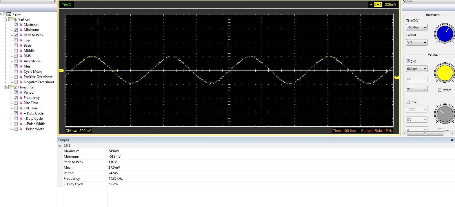

Messaggioda Foto Utentemaxiteris » 18 gen 2019, 17:37
Ciao Ragazzi,
allora il kit XR2206 è arrivato e funziona discretamente... ho dovuto un condesantore da 47nF per eliminare la continua in uscita al XR2206 Generator e questo è il risulato:

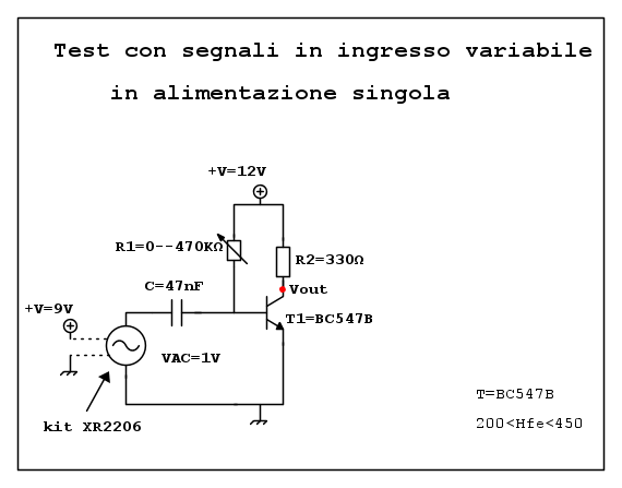

Adesso vorrei fare il seguente test: applicare un segnale sinusoidale di 4KHz con picco-picco di 1V sulla base di T1 come da schema.
In questa condizione dovremmo essere in regime ai piccoli segnali e quindi mi aspetto di avere su Vout un segnale sinosuidale con stessa frequenza ma che oscilla intorno ai 6V, punto di lavoro del transistor in virtù della polarizzazione ottenuta tramite R1 e R2.
Che faccio vado? Non faccio danni? :?:

[37] Re: Generatore onda sinusoidale BF
Messaggioda Foto UtenteMarcoD » 18 gen 2019, 18:00
Metti come protezione 10 kohm in serie a R1, limiti la corrente di base nel caso ponessi per errore R1 a zero.
Se Vout = 6 V la Icollettore vale 6/0,33 = 18 mA Pcollettore = 18 * 6 = 110 mW OK
Le varia la temperatura del Tr, varia la Vbe e di conseguenza la polazizzarione.
Non è lo schema migliore, ma per una prova funzionicchia

[38] Re: Generatore onda sinusoidale BF
Messaggioda Foto Utentedadduni » 18 gen 2019, 18:55
quello schema non credo che funzioni così come è disegnato. Non hai limitazione della corrente di base. Non sei in condizioni di piccola oscillazione. A quella frequenza e con quella capacità hai una reattanza praticamente nulla e l'alternata passa tutta. In analisi di piccolo segnale dovresti trovare sulla base 12V di polarizzazione continua (tramite trimmer) più una componente alternata data dal generatore. Chiaramente, senza una resistenza di emettitore, la giunzione base emettitore è un diodo e limita la tensione a 0.6-0.7V ma siamo in pieno Vbe_{sat}.
Quindi in analisi di piccolo sengnale il BJT è sempre saturo l'uscita è sempre nulla.
In analisi di grande segnale (è il tuo caso), il BJT passa velocemente da saturazione a interdizione e in uscita c'è un onda quandra di duty cycle variabile con il valore del trimmer.
Se vuoi prendere il generatore di segnali e farlo oscilare intorno ai 6V, conviene usare un Collettore comune, con un partitore in base che polarizza a 6.7V. In uscita avrai la tensione di base meno la caduta base emettitore.
Davide

[39] Re: Generatore onda sinusoidale BF
Messaggioda Foto Utentemaxiteris » 18 gen 2019, 18:59
MarcoD ha scritto:Non è lo schema migliore, ma per una prova funzionicchia
Si! E' la polarizzazione piu elementare con i suoi problemi...
Si tratta di un configurazione a CE per cui la migliore polarizzazione sarebbe la griglia a 4 resistenze... (magari poi la vediamo..)
MarcoD ha scritto:Se Vout = 6 V la Icollettore vale 6/0,33 = 18 mA Pcollettore = 18 * 6 = 110 mW OK
Si calcolato il punto di lavoro con le equazioni della maglia di ingresso e uscita... R1 deve essere impostato a circa 200Kohm.
MarcoD ha scritto:Metti come protezione 10 kohm in serie a R1, limiti la corrente di base nel caso ponessi per errore R1 a zero.
In questo caso si esegue una polarizzazione a partitore...
A questo punto, essendo un amplificatore CE prima del test voglio calcolare il guadagno ...
Ultima cosa: ho provato e mettere una batteria da 1,5 direttamente sulla base (senza C1) e transistor (polarizzato a 6V) è diventato interdetto misurando avendo Vout=12V. Non riesco a capire il perché..è come se la base fosse collegata a massa...è strano perche in quanto il generatore di tensione reale ha un resistenza ...interna in serie e non in parallelo...

[40] Re: Generatore onda sinusoidale BF
Messaggioda Foto UtenteMarcoD » 18 gen 2019, 20:37
DADDUNI ha ragione:
prendendo per buono lo schema, con Vsegnale = 1 Veff l'amplificatore dovrebbe saturare, è l'uscita è un'onda quadra.
Poi il generatore di segnali reale avrà una impedenza interna e il segnale non sarà 1 Veff....
poi forse l'ampiezza dell'uscita è regolabile.
Mettendo un resistore da 22 ohm in serie all'emettitore...si abbassa il guadagno a meno di 10 (330/33) e si alza l'impedenza di ingresso...
...provato a mettere una batteria da 1,5 direttamente sulla base (senza C1) e transistor (polarizzato a 6V) è diventato interdetto misurando avendo Vout=12V. Non riesco a capire il perché..è come se la base fosse collegata a massa...è strano perche in quanto il generatore di tensione reale ha un resistenza ...interna in serie e non in parallelo...
è poco chiaro, se importante uno schema elettrico chiarirebbe..
vuoi dire fra base e emettitore ? con quale polarità?
Buone prove.. O_/
