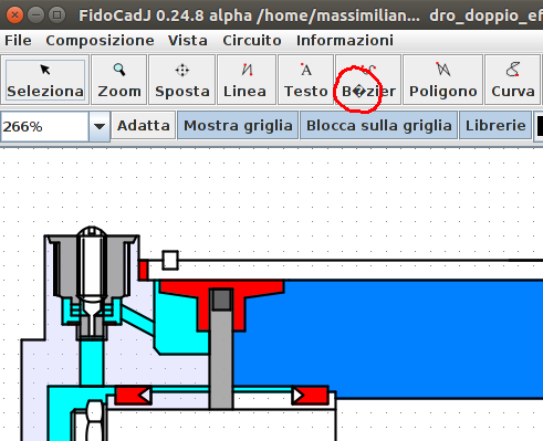

DarwinNE ha scritto:(...) Qualcun altro potrebbe fare delle prove con Java 9 (su Windows e Linux) e confermare se c'è effettivamente un problema? (...)
Ho fatto la prova con il jdk-11.0.1 per linux 64 bit sia con la versione 0.24.7 sia con la versione 0.24.8_alpha di FidoCadJ e, in entrambi i casi, l'unica "disfunzione" attualmente rilevata è l'assenza della e accentata su tasto relativo alle curve Bèzier, sotituito con un punto interrogativo:
EDIT:
Per completezza, se si crea un testo con lettere accentate queste appaiono corettamente.
O_/ Max
