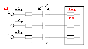

Ciao,
ho compreso il tuo ragionamento. Ho solo una domanda da porti , con il tuo permesso, prima di concludere e proporre la soluzione: Come hai ottenuto 225° di angolo per E1?
Non voglio avere la presunzione di correggere le tue delucidazioni, tanto più che mi stai aiutando parecchio e preziosamente, ma se ilvettore fasore di E1 si trova sul secondo quadrante, come può avere fase 225 gradi? non dovrebbe essere compresa tra 90 e 180 gradi? Sicuramente mi manca un pezzo, ci rifletto da parecchio.
Grazie ancora

E1 e' la tensione di fase del morsetto 1.
La tensione Ec1, rappresentata nel diagramma fasoriale, e' la tensione di fase del carico equivalente a stella.
Stai attento nel momento in cui calcoli l'arcotangente: sono importanti i singoli segni del numeratore e del denominatore. Se tieni conto del solo segno risultante dal rapporto, rischi di sbagliare di 180 gradi.

Corretto il valore dell'argomento.
Nella fretta ho sbagliato la somma!
Non devi mai bloccarti su questi aspetti. Se avessi scritto prima, avrei controllato immediatamente.

EdmondDantes , è stata una scusa per ripassare/studiare meglio.
Ho completato l'esercizio e propongo la soluzione con le fasi ed i relativi valori dei fasori:
Con abuso di notazione:
oppure, sapendo che in un sistema simmetrico diretto le tensioni concatenate sono sfasate di 30 gradi in anticipo rispetto alle stellate:
Corretto?
Corretto?

La fase della tensione
vale:
Tale risultato è coerente e verificato dall'applicazione del metodo grafico (sottrazione dei fasori E_1 ed E_2)
vale:

A me pare corretto.
Salve a tutti. (primo post doveroso saluto)
Ma non è - 120?
Ciao Pollon,
in effetti è così. Tuttavia, mi corregga qualcuno se sbaglio, il risultato V12 è comunque corretto in quanto potrei sottrarre ed E1 anche E3 (sist. trifase simmetricoed equilibrato).

Che cosa dice il testo in merito al sistema simmetrico delle tensioni?
Diretto o inverso?
Se non dice nulla, si intende sistema simmetrico diretto.
Il sistema è simmetrico pertanto il modulo della tensione concatenata non cambia, ma il fasore V12 è diverso dal fasore V13.
Io ti consiglio di riprendere un po' di teoria e fare qualche esercizio sulle reti monofase.
Ti ricordo che non sei riuscito a risolvere in modo autonomo la rete.
Diretto o inverso?
iissmottura ha scritto:risultato V12 è comunque corretto in quanto potrei sottrarre ed E1 anche E3 (sist. trifase simmetricoed equilibrato).
