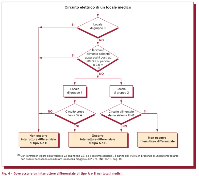

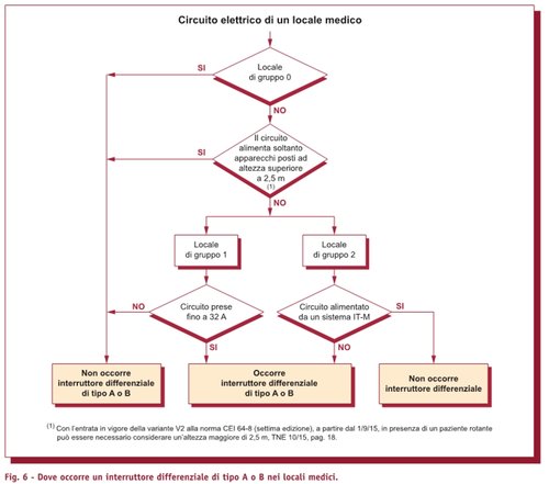

[25] Re: Centro estetico
Messaggioda Foto Utenteiosolo35 » 19 gen 2019, 10:31
Interessante opinione da TNE:
Foto Utenteiosolo35
51,6k 7 11 12
Messaggi: 4109
Località: Trento
[26] Re: Centro estetico
Messaggioda Foto Utentepaolo a m » 19 gen 2019, 10:43
iosolo35 ha scritto:Nei progetti che facciamo i differenziali sono sempre di classe A o B, sia per le utenze dirette che quelle son connessione presa/spina, per le ragioni che hai espresso.
Perfetto. Siamo d'accordo.
iosolo35 ha scritto:Interessante opinione da TNE:
Che, con tutto il rispetto, personalmente, e con tutta l'umiltà, non condivido.
