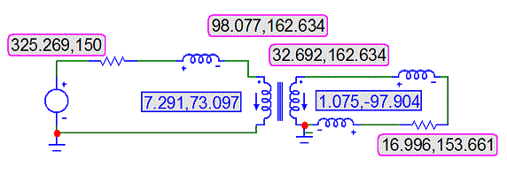

Si, questo è il valore efficace, ma nella rappresentazione vettoriale
credo sia richiesto il valore massimo (e con la fase rispetto all'asse reale)
Ecco la simulazioni completa con i valori richiesti al punto 1)
I1=7.29A  \angle   73^\circ
I2=1.075A  \angle   82.1^\circ
Foto Utenteg.schgor
57,8k 9 12 13

Foto Utenteg.schgor mi ricordi il nome del software che hai usato per questa simulazione?

Molto probabilmente mi sbaglio, ma per avere una rappresentazione vettoriale completa una volta calcolata \bar{I}_{1} come \bar{I}_{1}=4,9-j1,5A , per ricavare l'angolo che questo vettore forma con l'asse reale non mi basta fare
\varphi=arctan(-\frac{1,5}{4,9})=-0,291 rad \Rightarrow \varphi=-16,7^{\circ} ?

S', risulta \varphi =-17^\circ se riferito all'asse immaginario (cos),
diventa \varphi =-17^+90^\circ =73^\circ se riferito all'asse reale (sen).

Per convenzione sono stato abituato a riferire il coseno all'asse reale, ed il seno a quello immaginario. E' un errore?
Cioè, asse reale sulle ascisse ed immaginario sulle ordinate, mi sfugge qualcosa? :mrgreen:

Non c'è una convenzione 'giusta' ed una 'sbagliata',
basta sapere quale si adotta...

Quindi definendo un sistema di riferimento con asse reale sulle ascisse e asse immaginario sulle ordinate il risultato di \varphi=-17^{\circ} è giusto?

La convenzione usata dal simulatore Microcap è,
come ho spiegato,il contrario:
una sinusoide con \varphi =0 parte da 0...

Perfetto, grazie tante!
