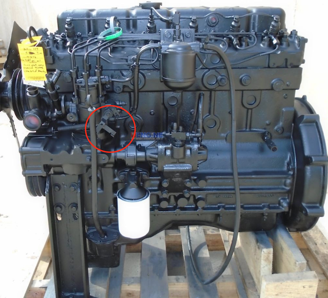

Buonasera a tutti,
dovrei applicare un attuatore lineare elettrico su un motore endotermico tipo quello nella foto allegata, per muovere elettricamente il comando acceleratore (vedi cerchio rosso).
Sento parlare di schede di controllo per pilotare gli attuatori elettrici, ma nel mio caso dove non devo prevedere feedback né finecorsa, ecc.... mi serve??
Avrei pensato di prendere l'alimentazione dei 12 V della batteria (camion), stabilizzarla e poi attraverso dei relè portarla all'attuatore (ovviamente in un verso e nell'altro alternativamente per far uscire e rientrare il cilindro in corrispondenza del pulsante Gas + e Gas -.
Posso fare così o serve una scheda di controllo??
A tal proposito, in quali casi si devono utilizzare tali schede di controllo??
Grazie mille a tutti coloro che vorranno/potranno intervenire.

Ma... devi comandare elettricamente l'acceleratore e va bene, ma in che modo ?
Mi spiego; se ti serve accelerare al massimo mantenendo la posizione per un tempo "X" e poi decelarare al minimo allora l'attuatore si può ridurre ad un elettromagnete con pistoncino scorrevole collegato tramite opportuno leveraggio più una molla antagonista allo scopo di forzare il ritorno al minimo quando togli tensione ( o nel caso anche l'inverso... ), se invece per i tuoi scopi devi accelerare e decelerare gradualmente e sostare con varie tempistiche nelle posizioni intermedie serve un controllo di posizione e conseguentemente il controllo in retroazione e quindi la sopracitata "scheda di controllo"...

Buongiorno ragazzi, allora:
no, l'alimentazione è 12V (1 sola batteria)
Si MarcoD avevo pensato anche io a questa soluzione; infatti sulla macchina è installato un piccolo radiocomando con il comando on/off dell'accelerazione e all'uscita della ricevente ho i 12V in corrispondenza di Gas+ e Gas-.
Pertanto avrei pensato di prendere ciascuna di queste uscite, e veicolarle opportunamente con dei relè per andare a comandare l'attuatore lineare.
Il comando deve funzionare così:
premo Gas+ sulla pulsantiera e il pistoncino deve rientrare un po' (fintanto che mantengo premuto il Gas+) e quindi tirare il comando acceleratore sul motore (quello cerchiato in rosso); al contrario quando premo Gas-.
Il risultato dovrebbe essere questo nel video linkato modello PE40GE (ENCODER)
https://youtu.be/HOm_dRht3dQ
ovviamente fintanto che mantengo premuto il comando sulla pulsantiera il pistoncino deve compiere la sua corsa; nel momento in cui rilascio il comando il pistoncino si deve fermare nella posizione in cui si trova.
Così credoo di aver risposto anche a te claudiocedrone... :)
Che ne pensate???
vado di semplici relè??
Non serve alcuna "scheda di pilotaggio" o "scheda di controllo" come vedo che vengono definite tali schede??

Buongiorno Max2433BO, non è un videogioco, è un trattore....
ora l'accelerazione/decelerazione del motore e comandato da una leva meccanica collegata al comando sul motore.
L'esigenza di applicare l'attuatore elettrico nasce dal fatto di poter accelerare/decelerare dalla pulsantiera esterna quando il trattore è fermo e, inserendo una presa di forza, si deve utilizzare l'attrezzatura a bordo.
Il motore in quel caso deve dare potenza per azionare una pompa idraulica, non per far avanzare il veicolo.
LeChuck, questo dovrebbe fare al caso tuo, funziona a 12V e il verso mi pare dipenda dalla polarità, però devi verificare se corsa e velocità sono adeguati, la corsa è di 50mm e la velocità di 5.7mm/s, se non vanno bene potresti prevedere una leva di adattamento e visto che produce una forza di 150kg credo dovresti pure prevedere un elemento elastico che possa intervenire nel caso si verifichi un grippaggio dell'acceleratore per evitare rotture.
Quindi va anche previsto un dispositivo meccanico che permetta di inserire e disinserire fisicamente l'azionamento elettrico, in modo che quando il motore viene utilizzato per muovere il trattore possa funzionare il meccanismo originale che per ovvie ragioni non dovrà risultare alterato.
LeChuck ha scritto:L'esigenza di applicare l'attuatore elettrico nasce dal fatto di poter accelerare/decelerare dalla pulsantiera esterna quando il trattore è fermo e...
