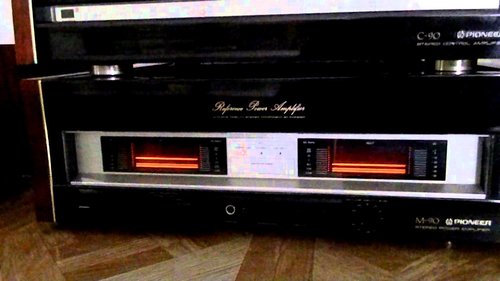

Tendenzialmente vorrei che in apparenza restasse il fascino originale...
Sulla falsa riga di quanto proposto da Max (grazie! ho risparmiato un po' di tempo su alcune elucubrazioni) il risultato finale dovrà essere il più vicino possibile all'originale Pioneer
Non sarà facile rispettare i segmenti (molto vicini e sottili) ma ci provo, magari con una mascherina... SE POI il risultato non sarà soddisfacente, diamo il via alla fantasia... Ho visto dei progettini, utilizzando anche Arduino, con display grafici interessanti... arrivando ad analizzatori di spettro ed effetti pirotecnici... Vi dirò, da un lato non rimarrei male se dovessi fallire la prima ipotesi ed addentrarmi in quest'ultima

Se vuoi ricreare un risultato visibile simile, potresti pensare di sacrificare delle lampadine led vintage (tipo queste), estrarre i "filamenti" a led e cercare di adattarli al circuito che ti ho proposto in [12] in modo da ottenere l'effetto della griglia originale...
... lo so che può sembrare una pazzia, ma qui, ad esempio, sono stati usati per fare un display a 7 segmenti per un orologio...

Ho fatto il giro del mondo cercando il ricambio originale... Ho trovato solo un posto in America ma la spesa è improponibile!
Sulla scia dell'ipotesi di utilizzare il filamento led delle lampade vintage ne ho smontata una dopo aver trovato la lunghezza di filamento più corretto (64mm)... Qui ho VERAMENTE bisogno di aiuto e chi mi risponde... Mi adotta!
Il VuMeter è formato da 12 segmenti, l' IC di controllo (che voglio mantenere per conservare il movimento originale del VuMeter) innesca ogni segmento con circa 9V e correnti di circa 20/30mA.. Il filamento led vuole 70V... Dalle connessioni del vecchio VuMeter ho disponibile una Tensione di 12V utilizzata per la griglia che potrei utilizzare per alimentare il nuovo circuito... Ecco, il nuovo circuito, devo costruire un qualcosa che mi porta i segnali da 9V a 70V x 12 segmenti, tenendo presente che in un'ipotetico massimo utilizzo, tutti e 12 i segmenti potrebbero essere accesi.
Cosa mi suggerite?
Tenete presente che sono un buon assemblatore amante del fai da te ma con le formule di elettronica, fatte salve le basi, nulla so!
Attendo qualche suggerimento prima di distruggere l'ampli!
